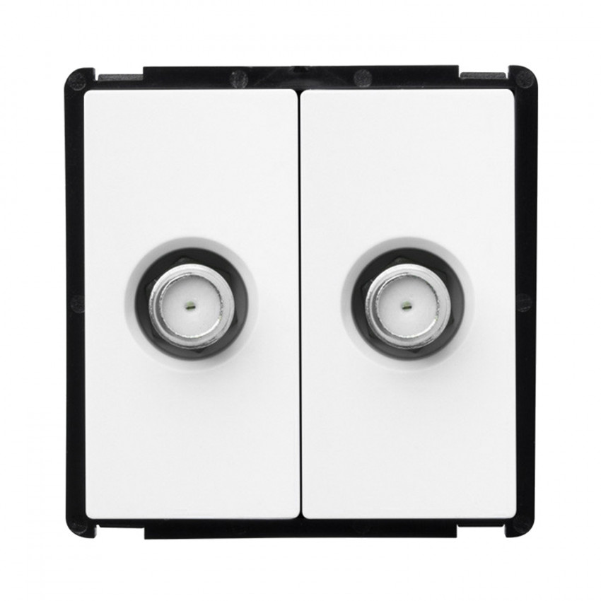

marceljack a écrit:Le problème c'est que ces câbles multiples sont en diamètre 7 mm, ce qui ne résout pas le problème si 2 câbles 17VATC ne passent pas dans la gaine.
Non, il y a aussi un 2 x 5 mm :arrow: https://www.2galli.fr/24vatc-twin-deux- ... 2x31864430
OK, ça peut être une solution.

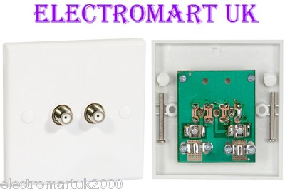

Le problème est qu'on ne trouve pas de prise TV / radio (ou à la rigueur TV / SAT) prévues pour être raccordées à 2 câbles séparés, en tout cas je n'en ai pas trouvé (sauf des prises TV / FM / SAT avec deux sorties SAT).
A Royan j'ai du supprimer le séparateur TV / SAT incorporé de ma prise pour raccorder deux câbles séparés pour le SAT et la TNT.
Sinon il faut deux prises distinctes, mais quand on a installé une seule boite d'encastrement ce n'est pas évident.
