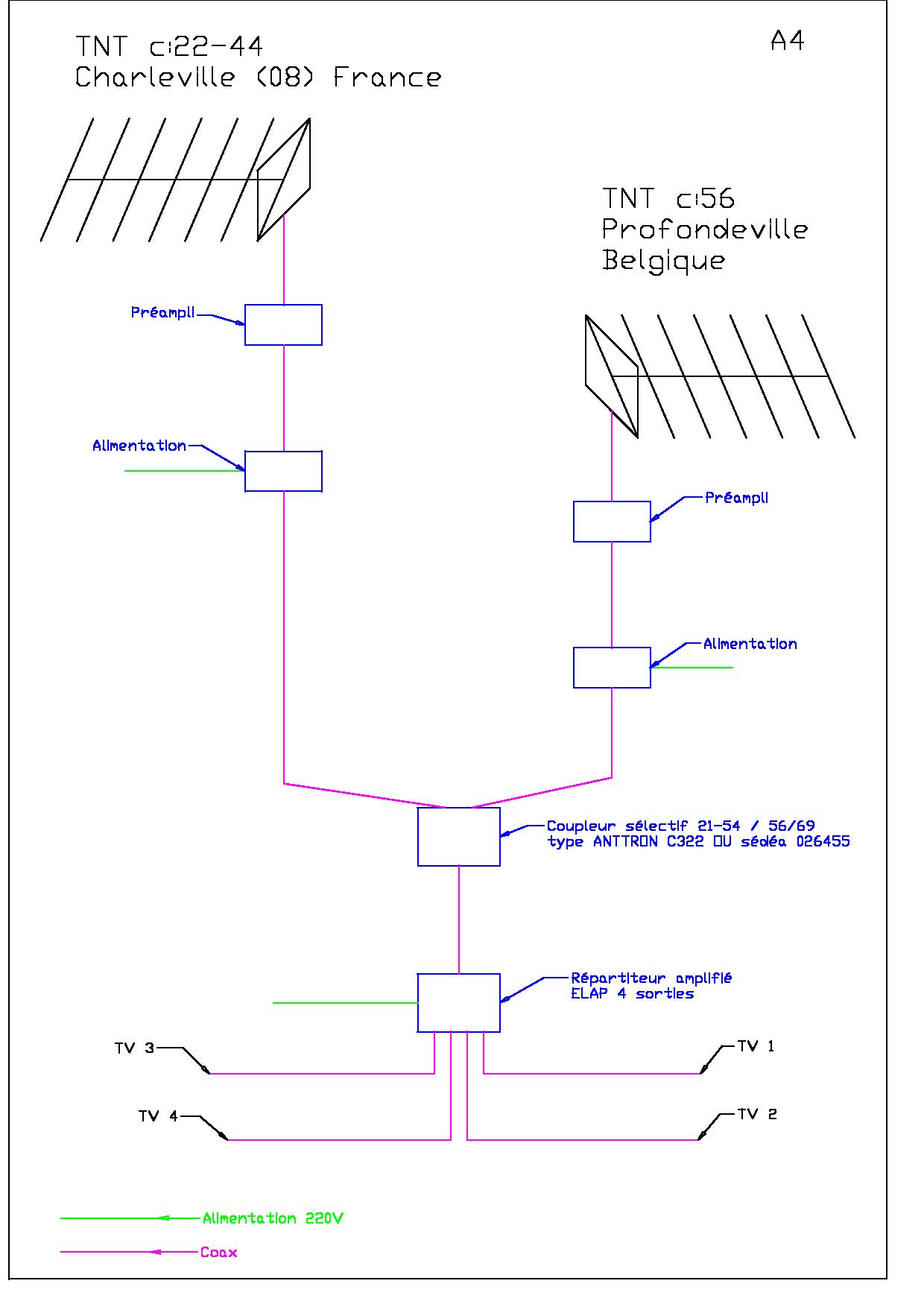

Pour l'instant,le répartiteur est uniquement branché sur la France et j'ai une image pixelisée de la Belgique.
L'antenne pour le 56 n'étant pas branchée,je reçois la France avec des problèmes intermittent,si je place un coupleur large bande pour les 2 antennes ,il ny a plus grand chose qui fonctionne.
Pensez-vous qu'avec un coupleur sélectif comme représenté sur le schéma je vais améliorer la France et recevoir les Belges?
Ce coupleur serait'il à la bonne place?
Ou puis-je m'en procurer une pièce?
Peut-être beaucoup de questions,mais ce serait sympa si on me répond.
Merci et toutes mes salutations

Un coupleur sélectif sera toujours supérieur si les canaux l'autorisent.
Il faut effectivement le placer derrière les préamplis car il a une perte non négligeable.
Un réglage de gain des preamplis pour équilibrer les niveaux est utile.
Quand on doit coupler un unique canal il est préférable d'utiliser un réjecteur sur la voie large bande
et un passe bande étroit ou ampli monocanal sur l'autre mais sauf a bidouiller c'est pas facile a trouver.

J'ai reçu et branché le coupleur sélectif ATTRON C322 ,après une recherche ,cela n'a pas l'air de fonctionner trop mal ,les cannaux Belge sont reçu et les Français également (34 au total) ,mais je n'ai pas France2 et FR3! et ce sur Charleville.
Auriez-vous une explication?
Meilleurs salutations

* quel est le canal UHF du R1 sur Charleville ?
* quels sont les groupes de canaux filtrés des entrées du Attron C322 ?
