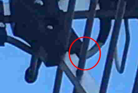

Il faut deja changer ce cable moulé qui reli pre-ampli a l'antenne , puiseque tu as du bon cable TV et 2 fiches F .
je n'arrive pas a trouver les caracteristiques du pre-ampli ,
d'autre part l'emetteur que tu recois n a pas une puissance foudroyante !! , donc il va falloir soigner tout ca (antenne, pre-ampli)
je pense que l'antenniste que tu as vu a raison

N'y aurait-il pas une pliure du câble à la sortie de l'antenne ?

Non pas de pliure du câble en sortie d’antenne

jpr a écrit:Il faut deja changer ce cable moulé qui relie pre-ampli a l'antenne , puisque tu as du bon cable TV et 2 fiches F .
Image si c'est du câble moulé, effectivement, le changer impérativement
