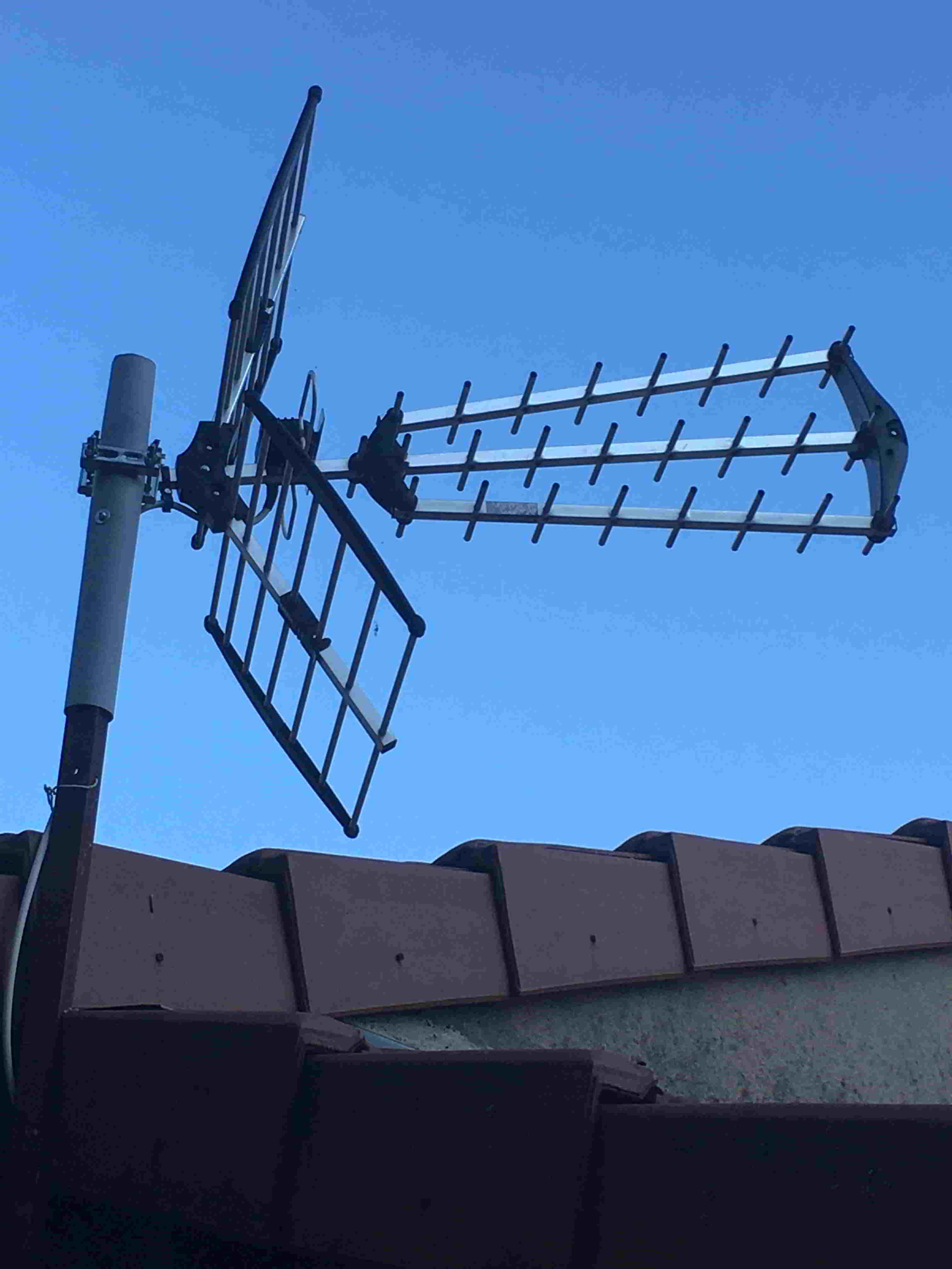

Aurais-tu la possibilité de nous faire une photo de ton antenne prise depuis ton jardin ou ta terrasse?

Messagepar Thi07 » 22 Sep 2021 18:26
oui je vois l'émetteur en direct sans obstacle
oui, si je coupe l'alimentation 220V du pré-ampli, je n'ai pas de signal
et voila 1 photo de l'antenne
cordialement

Messagepar Thi07 » 22 Sep 2021 19:36
J'ai 3 interrogations
Le site http://www.matnt.tdf.fr indique pour mon émetteur : Antenne standard normalisée; polarisation horizontale
Vu la photo ci-dessus, l'antenne est bien en polarisation horizontale ?

Messagepar jpr » 22 Sep 2021 19:51
Peux tu nous dire avec quelle puissance et qualité ton TV recoit le signal ?
Oui ton antenne est bien en polarisation horizontale .
