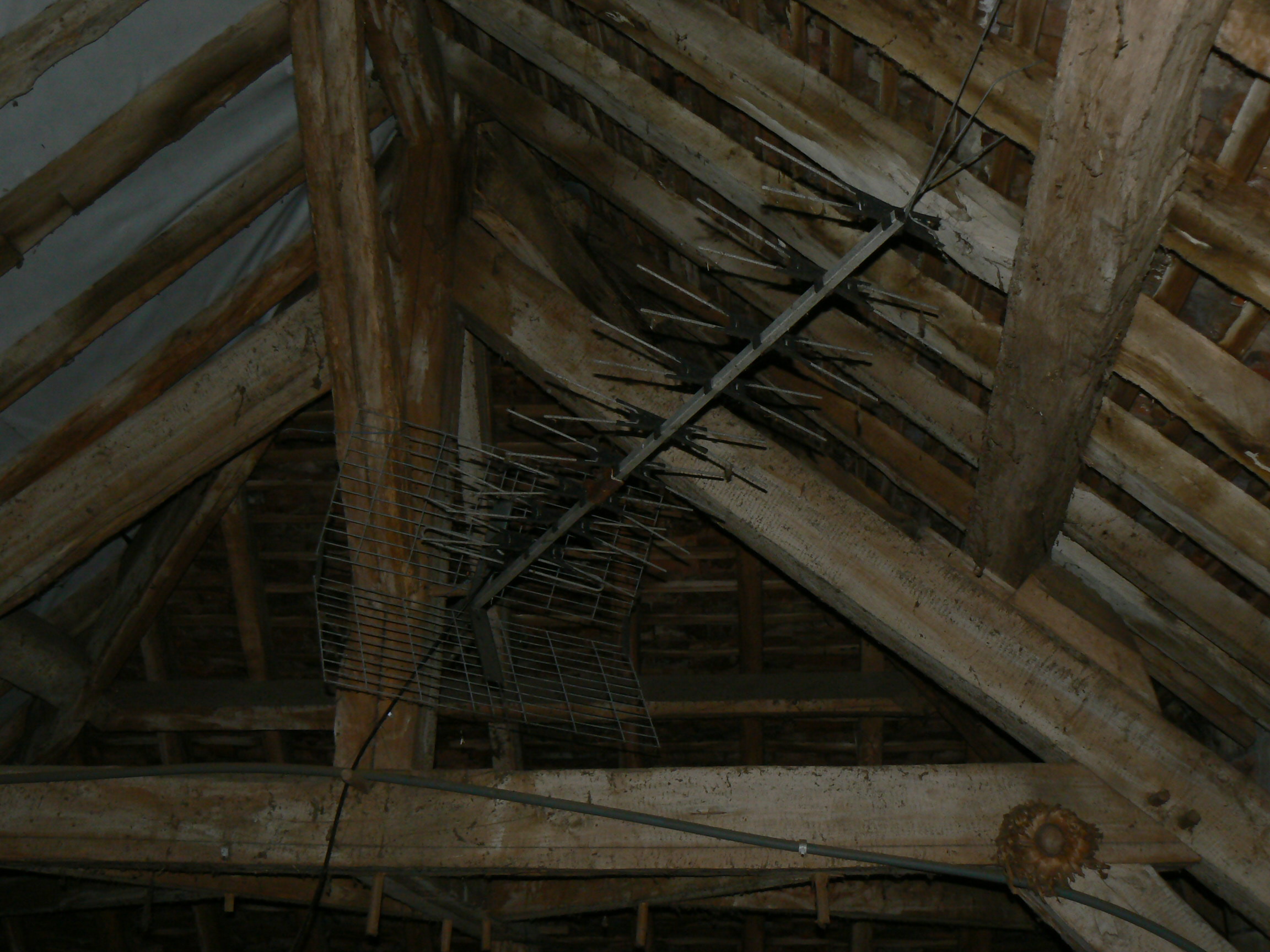

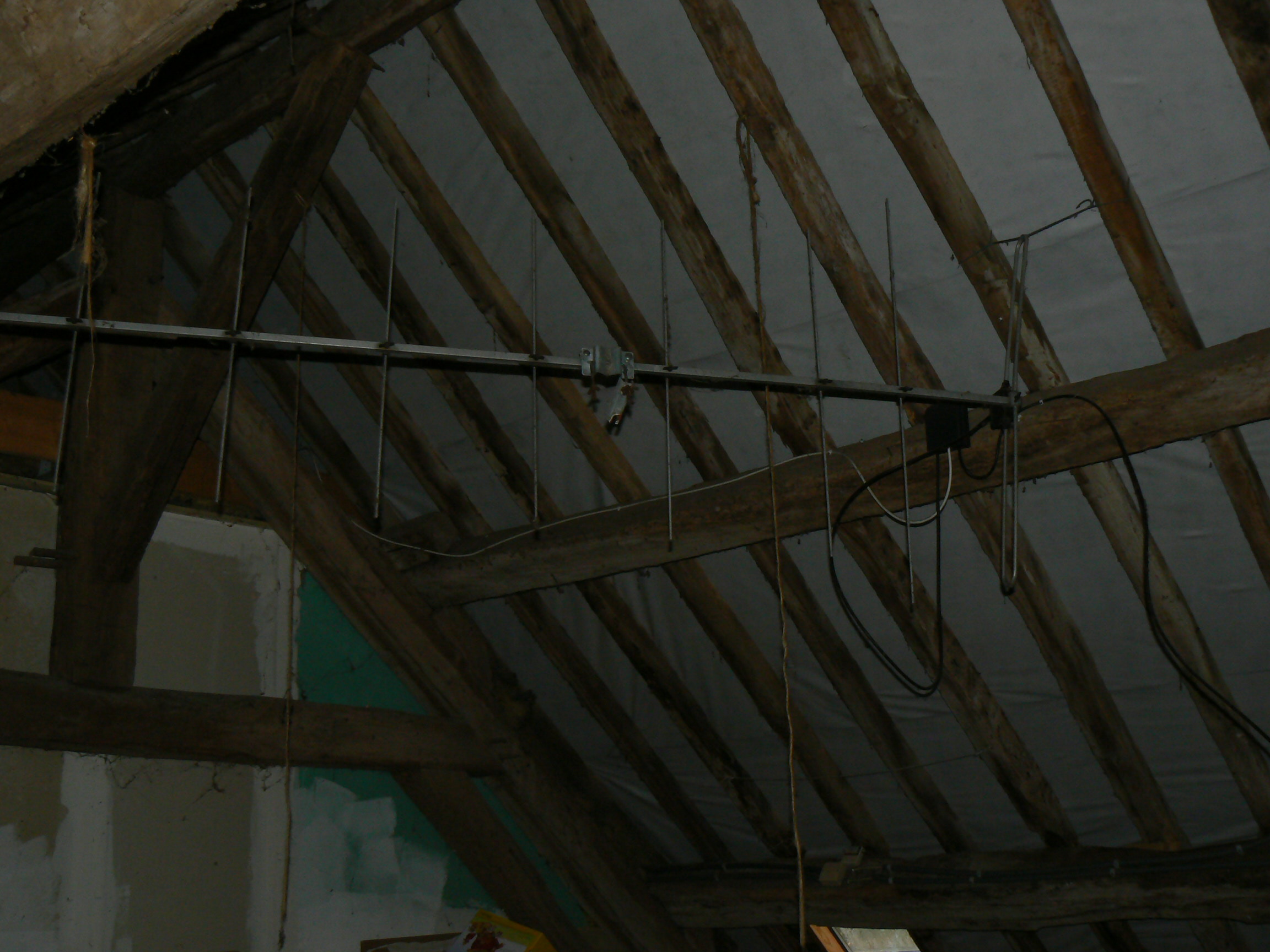

je viens d'envoyer 3 photo des antennes à julien74.
Comment savoir si elles fonctionnent (sans testeur)?

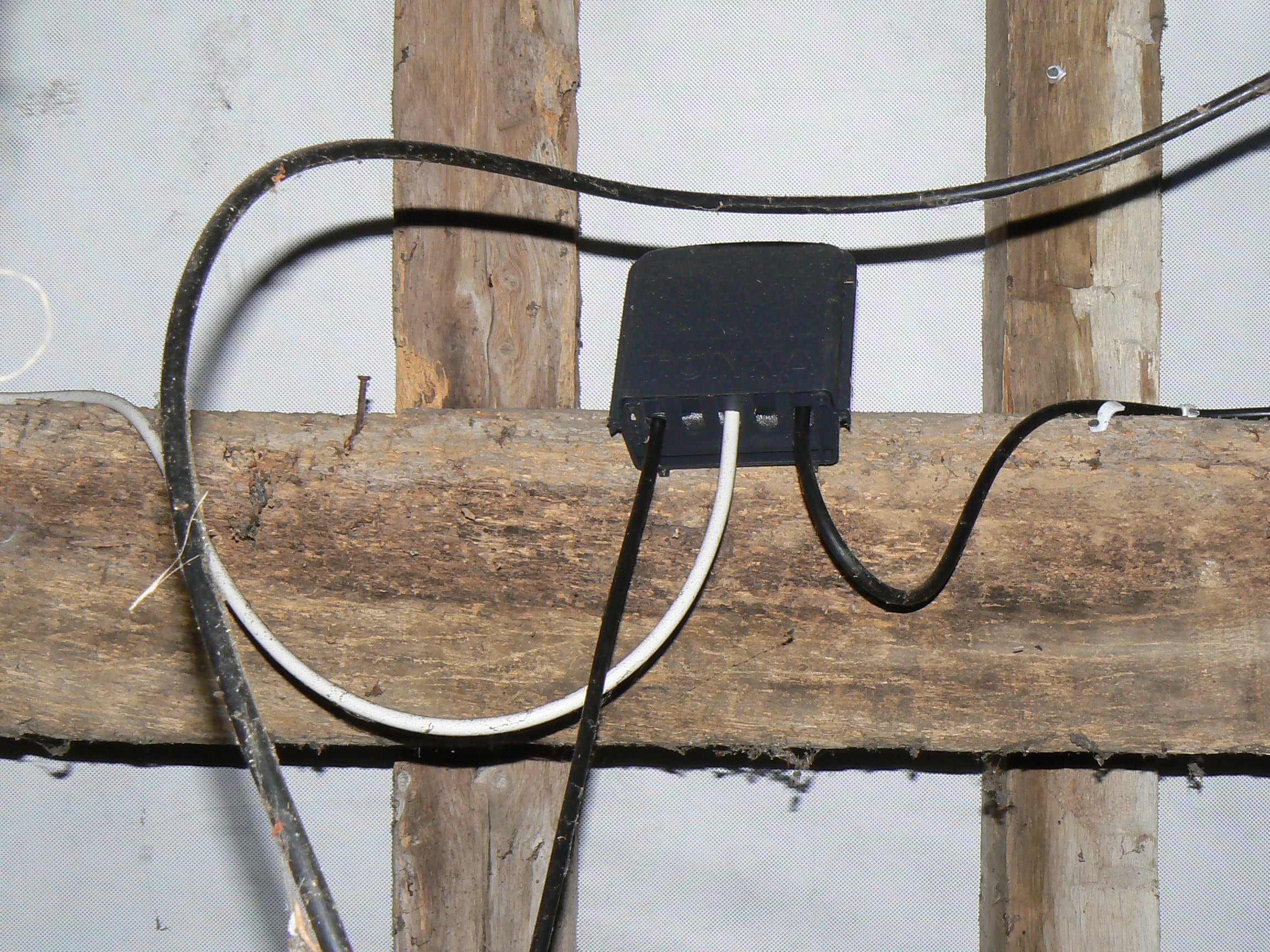

comme convenu voici les photo des 2 antennes + du boitier auxquelles elles sont raccordées avant de partir sur le cable coax.
Qu'en pensez vous ?
laquelle concerne la TNT ?
comment verifier le signal ?

Messagepar julien74 » 27 Nov 2010 17:10
Bonjour , :Couc:
L'antenne UHF qui sert pour la TNT , c'est celle avec la grille de barbecue derrière. :wink:
L'autre est VHF qui servait pour CANAL+ analogique donc ne sert plus à rien aujourd'hui , tu peux l'enlever et la mettre au sol dans ton grenier.
Tu peux également enlever le coupleur et brancher directement l'antenne au fil venant de ton téléviseur en bas.
Tu aurais la possibilité de tester ta télé dans le grenier en la raccordant directement à l'antenne UHF?
Pas besoin d'antenniste , je crois que tu y arriveras très bien tout seul et "quasi" gratuitement. :wink:

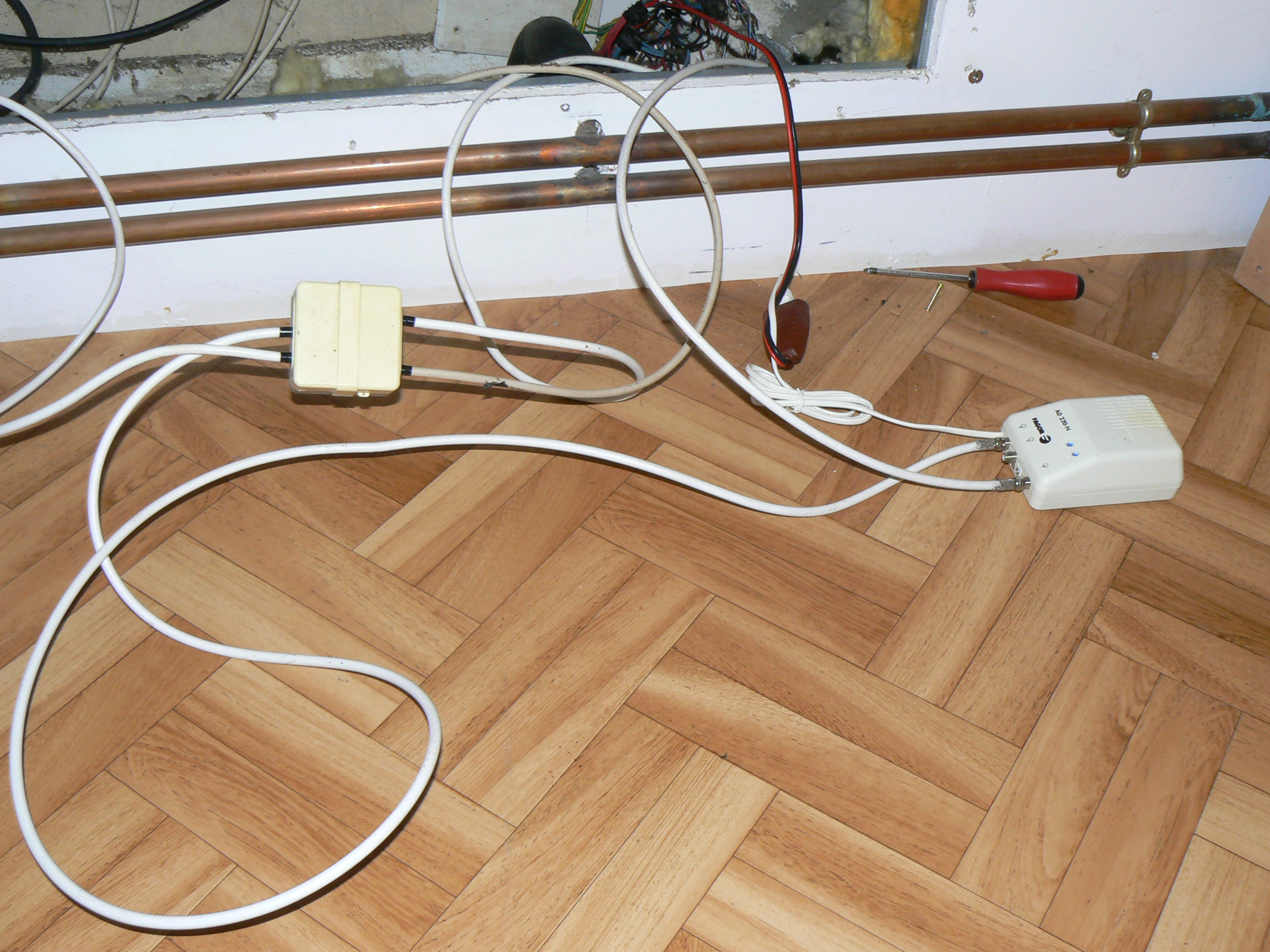

j'ai trouvé l'ampli: voir le mail que j'ai adressé à Julien74 :coucou:
Merci

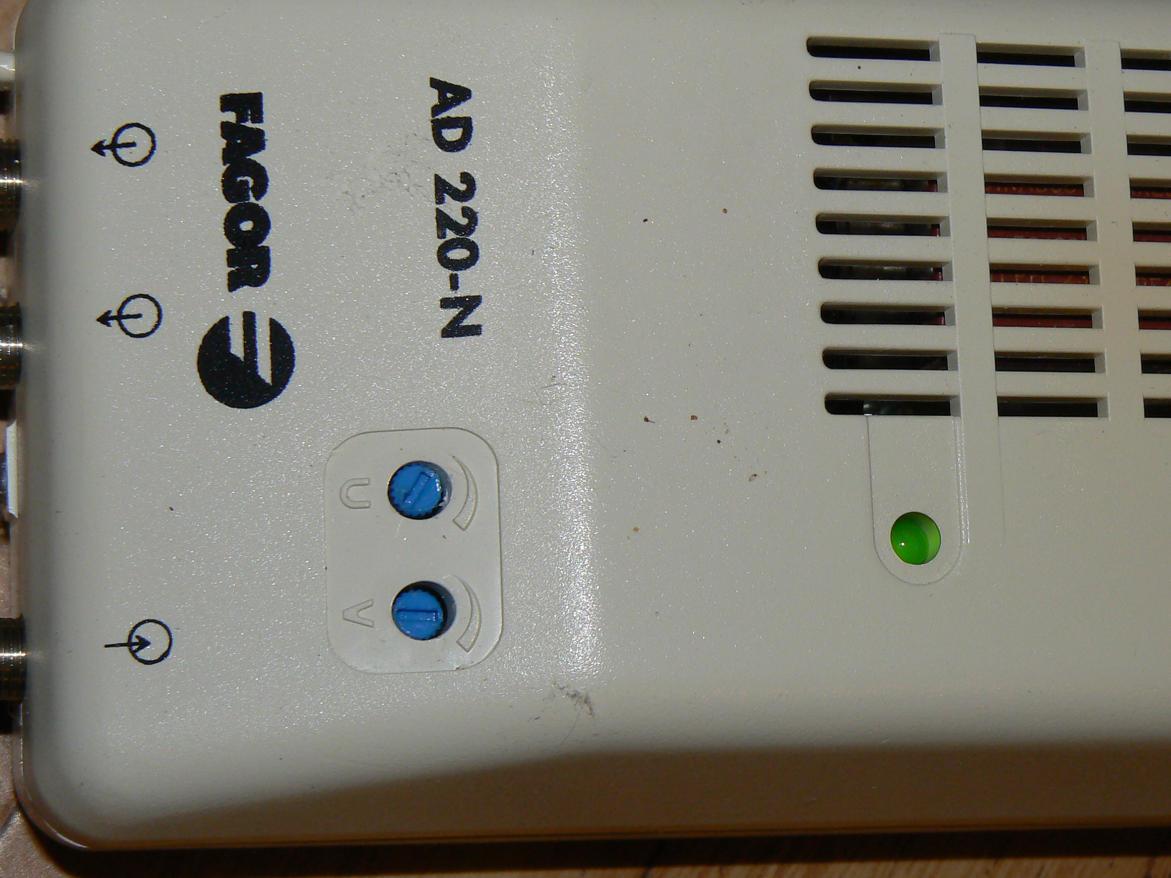

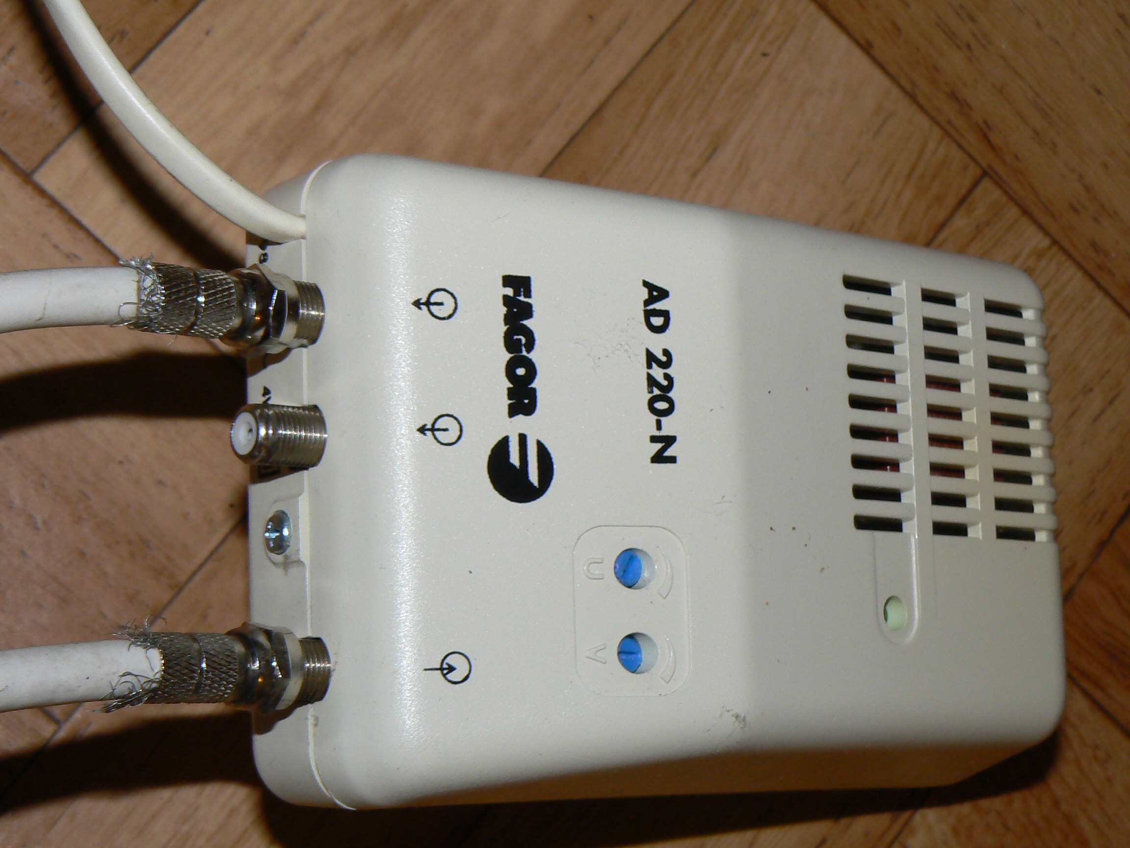

Edit de Julien74: Bonjour,
je viens de decouvrir un ampli caché dans les combles. A priori il fonctionne: la led est allumée, les cables sont bien connectés. En voici quelques photo: il amplifie le signal en provenance des 2 antennes puis le dirige vers un repartiteur à 3 sorties (vers prises murales).
Sur une photo, on y voit une reference ainsi que 2 potentiometres bleus identifiés "U" et "V": ils sont regelés au maxi.
Que dois je faire desormais ? Cet ampli est il toujours adapté ?
le fait de supprimer l'antenne VHF serait il suffisant ?
Merci pour vos conseils

Messagepar julien74 » 06 Déc 2010 18:57
Coucou , :Couc:
V pour VHF , donc tu peux baisser le gain ça ne changera rien... :wink:
U , le bouton de gain est à fond vers la droite?

Messagepar Nuxette72 » 07 Déc 2010 13:47
Hello,
oui: les 2 gains sont à fond "sens horloge" d'une montre.
Je peux mettre au mini le gain VHF (mais ça ne devrait rien changer)
ai egalement déconnecté l'antenne VHF du coupleur UHF/VHF. En revanche, faute d'avoir la connectique ad'hoc, je n'ai pas shunté ce coupleur: l'antenne UHF y est toujours reliée : faut il que je shunte ce coupleur (meilleur gain signal reçu) ?
Ai refait un test : toujours aucun signal lorsque l'on raccorde le coax TV à la prise TV dans le mur !(en revanche ça fonctionne "un peu" lorsque je suis sur la plomberie en Cu !

Ton ampli est relié à un répartiteur.
Tu aurais la possiblité de brancher directement un des câbles venant de ta TV vers 1 soties de cet ampli pour voir? :wink:

Messagepar Nuxette72 » 08 Déc 2010 13:33
bonjour, :Couc:
si je comprends bien, tu proposes de shunter le répartiteur après l'ampli: je fais la manip ce we.
ai constaté que ce répartiteur était un peu oxydé. En revanche je n'ai pas démonté les connections, rien n'a changé depuis sa mise en service. Mais je crois savoir que le signal TNT est très sensible...

Messagepar julien74 » 08 Déc 2010 13:50
Oui , tu prends 1 câble venant d'1 de tes télés qe tu branches sur la prise libre de l'ampli pour voir ce que ça donne... :wink:

Messagepar Nuxette72 » 13 Déc 2010 20:43
Bonsoir, :coucou:
J'ai effectué le test que tu a proposé: supprimer l'ampli et raccorder l'antenne au boitier de derivation.
Résultat: CA MARCHE (du moins hier soir!) :P :D :P :mrgreen:
et plus aucun probleme entre le satelite Orange et la TV (pixelisation) TROP TOP 8)
C'etait donc l'ampli qui posait probleme. est il HS ou simplement pas adapté à la TNT ?
Question: faut il neanmoins que je reinstalle un ampli tout neuf ?
Vu que l'on arrivait à capter la TNT à l'aide du simple coax denudé + en contact avec le tuyau du chauffage central, on peut se demander si un nouvel ampli va servir à qqchose :?: A ton avis ?

Re: + de TNT hertzienne à Villaines la G 72
Messagepar julien74 » 14 Déc 2010 00:45
Super heureux pour toi. :D
Il se peut que tu sois dans une zone où ton émetteur passe fort et donc qu'un ampli est inutile.
Pire , un ampli peut saturer ton tuner TNT et te donner une mauvaise réception.
Si ça marche parfaitement comme ça , tant mieux. :D
Si tu rencontres des soucis de réception , rebranches ton ampli actuel mais mets le bouton de gain "U" pas à fond mais à un niveau moyen. :wink:
