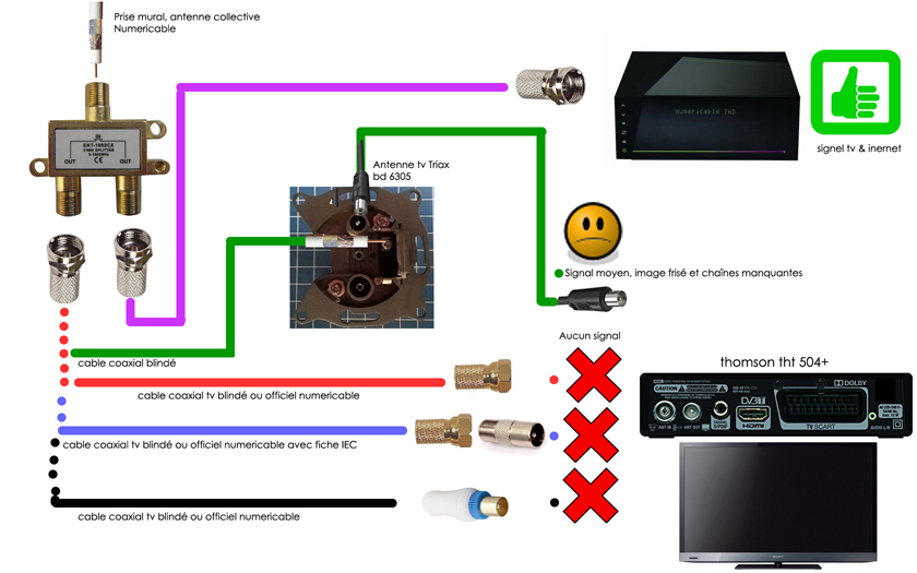

Messagepar brommedir » 10 Mar 2016 11:20
J'ai fait un schéma.
brommedir
Messages: 12
Inscription: 10 Mar 2010 00:24
Re: decodeur sur splitter
Messagepar Franck Morin » 10 Mar 2016 11:40
il te faudrait un splitter à 5 sorties et non à 2...
comment sont faites les connexions au niveau des cables vert, rouge, bleu et noir ? ? ?

Messagepar miky01 » 10 Mar 2016 11:53
C'est quoi cette antenne TRIAX que tu as mis en place ?
Une chose a savoir comme tu est chez NC, une partie des communes est en DVB-C (cable) ils migrent en DVB-T (TNT) mais c'est pas fait partout, donc avec un deco monomode qui fait que le DVB-T tu recevra rien si c'est en DVB-C.
Un test facile, tu branche ton deco en directe sur l'arrivée du cable, tu fait un scan, et tu auras la réponse.

Messagepar Franck Morin » 10 Mar 2016 14:12
ce qu'il faut savoir aussi c'est que Numéricable émet ses multiplexes DVB-T sur les mêmes canaux que l’émetteur TNT principal du coin.
donc si tu as plein de connexions non protégées et non blindées comme on peut le voir avec tes fils rouge, noir et bleu, ils peuvent faire antenne et la TNT va interférer avec le signal DVB-T de numéricable, et donc te brouiller ta réception.
