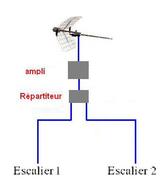

Messagepar laurent7272 » 15 Fév 2016 15:37
Ah! --|-- je suis obligée de mettre l'ampli d'intérieur d'abord alors...si je veux pas refaire le coaxial, c'est ça :roll:

Messagepar bernard7715 » 15 Fév 2016 16:45
Pas d'autre que ce cablage, si non cela ne sert a rien,

Messagepar julien74 » 15 Fév 2016 23:44
Si tu veux d'abord essayer le répartiteur, tu peux le faire.
Si avec le répartiteur le signal n'est pas suffisant alors à ce moment-là tu remplaceras le répartiteur par un ampli TV intérieur, tu en trouves avec 2 ou 3 ou 4 sorties.

Messagepar laurent7272 » 16 Fév 2016 20:12
:Couc: Julien,
Oui, c'est exactement ça :D
Je veux d'abord essayer avec le répartiteur et si ça va pas j'achète l'ampli d'intérieur (merci de m'en avoir indiqué un :) )
On a mis en direct antenne et salon mais on a prévu la longueur pour la chambre en +. (si bien qu'une partie est restée à l'étage avant la descente au salon .
