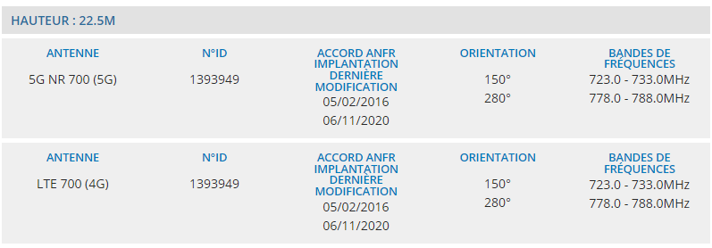

marceljack a écrit:As tu vérifié sur le site de Cartoradio si ce ne serait pas une nouvelle station 4G à 700 MHz qui serait à l'origine de tes nouveaux problèmes ?
Et les problèmes sont apparus vers le 15/11.

Ces 2 sites sont ils a moins de 500m de ton antenne?
Re: Demande avis pour changement d'antenne
Messagepar Thomasr » 16 Déc 2020 18:22
A 2-3 Km environ, sur le même site que les émetteurs TNT

Messagepar marceljack » 16 Déc 2020 18:42
Thomasr a écrit:A 2-3 Km environ, sur le même site que les émetteurs TNT
Ils sont colocalisés avec l'émetteur TNT et sans doute plus puissants que lui, d'où la nécessité d'un filtre à mon avis.
https://www.cartoradio.fr/index.html#/c ... /44.087287
Point marqué 3 sur la carte.

Messagepar Thomasr » 16 Déc 2020 18:50
donc je pourrais rajouter un filtre en attendant de changer l'antenne ?
Thomasr
Messages: 117
Inscription: 31 Aoû 2006 11:22
Messagepar marceljack » 16 Déc 2020 18:59
Thomasr a écrit:donc je pourrais rajouter un filtre en attendant de changer l'antenne ?
Oui mais franchement si tu dois changer l'antenne par celle qui est filtrée je pense que ça ne vaut pas le coup. Mais tu peux essayer.
https://www.123elec.com/tonna-filtre-ba ... 0-mhz.html
Normalement s'il est avéré que ton problème est dû à la station 4G, c'est l'opérateur responsable (Free en l'occurrence) qui doit prendre l'installation du filtre à sa charge.

Messagepar bernard7715 » 16 Déc 2020 23:53
marceljack a écrit:Normalement s'il est avéré que ton problème est dû à la station 4G, c'est l'opérateur responsable (Free en l'occurrence) qui doit prendre l'installation du filtre à sa charge.
Pour cela, il faut contacter l'ANFR par téléphone au 09 70 81 88 18(Appel non surtaxé) du lundi au vendredi de 8h à 19 ou sur http://www.recevoirlatnt.fr
Messagepar Thomasr » 19 Déc 2020 10:39
Merci pour les informations, la démarche est lancée, j’attends le contact d'un antenniste mandaté par l'opérateur.
