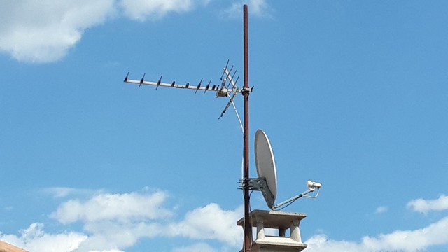

Je souhaiterai renouveler mon antenne TNT sur ma maison en faisant le bon choix d'antenne.
Je fais appel aux spécialistes sur ce forum pour m'aider.
Actuellement j'ai une antenne râteau ayant au moins 20 ans de service, des éléments sont manquants, bref je pense que je peux faire mieux.
Actuellement ma réception est satisfaisante, je capte toutes les chaines sans soucis sachant qu'elle est branchée sur une nouvelle installation refaite à neuf il y a 2 ans avec répartiteur pour 4 prises et sans ampli...
Je souhaite donc changer cette antenne prochainement avant d'avoir de gros soucis de réception, à l'améliorer si possible.

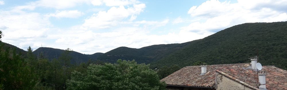

La situation en photos, je suis à environ 3 km au sud sud-est de l'émetteur de Saint Jean du Gard - Sueilles (30)
20170805_150510.jpg -->
situation emetteur-reception
antenne.jpg -->
antenne

Etant donné ta vue sur l'émetteur et sa faible distance, même si ton antenne perdait tous ses éléments (sauf le dipôle) je pense que tu ne t'en rendrais pas forcément compte :wink:
Si tu veux changer d'antenne, c'est plutôt des critères de robustesse que de performances qui sont importants dans ton cas.

D'après ce que j'ai compris tu devrais te trouver près de MASSIES ?
D'après le site TNTtest.org, à 3 km au sud-sud-est de l'émetteur (voir carte ci-dessus) le champ n'est pas très important:
TNT TERRESTRE FRANCE
42.5 dBµV sig:2/5 | SAINT-JEAN-DU-GARD
La réception TV peut être délicate.
Prenez l'avis d'un antenniste.
R1 40H 333° 3.0km 42.9dBuV (69dBµV/m) | (France2, France3, France4, France O)
R2 52H 333° 3.0km 42.3dBuV (69.7dBµV/m) | (BfmTv, D8, D17, Gulli, iTélé)
R3 50H 333° 3.0km 42.5dBuV (69.7dBµV/m) | (Canal+, Canal+ Cinéma, Canal+ Sport, LCI SD, Paris Première SD, Planète+)
R4 53H 333° 3.0km 42.5dBuV (70dBµV/m) | (6Ter, Arte, France5, M6, W9, )
R6 56H 333° 3.0km 42.2dBuV (70dBµV/m) | (LCP Public Sénat, NT1, NRJ12, TMC, TF1)
R7 41H 333° 3.0km 42.7dBuV (69dBµV/m) | (Chérie25, HD1, Equipe 21, Numero 23, RMC Découverte)
dBµV: niveau de signal estimé sur antenne située à 10m/sol en dBµV. Il s'agit du signal réel mesuré par l'antenniste.
dBµV/m: niveau de champ estimé à 10m/sol en dBµV/m. Il s'agit de l'indication servant à la planification.
Comme tu n'as pas d'ampli il vaudrait peut-être mieux prendre une antenne avec un peu plus de gain, par exemple celle-ci:
https://www.2galli.fr/antenne-uhf-vtu-t ... TUTRI_.cfm

je dépoussière ce sujet, cette fois j'ai de gros soucis de réception, mon antenne actuelle a presque perdu tous ses éléments c'est pourquoi il me faut la remplacer rapidement.
Avez vous des modèles d'antenne à me conseiller ? Trinape ou pas besoin ?

Les différences sont relativement marginales.
C'est la première trinappe qui a le plus de gain (13,5 dB) lors que l'antenne panneau et celle indiquée par jeanmtp n'ont que 12 dB de gain.
Comme tu ne veux pas de préampli c'est la première que je te recommanderais car elle est filtrée à 700 MHz.
Apparemment d'après Cartoradio il y a une station 4G/5G Free à 700 MHz au même endroit que le réémetteur de St Jean du Gard (CHEM DES COSTES SUEILLE HAUT) qui a démarré le 6 novembre 2020. C'est sans doute ça qui est à l'origine de tes nouveaux problèmes plus que la perte d'éléments.
Un filtre 700 MHz s'impose si l'antenne elle-même n'est pas filtrée.
