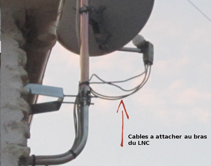

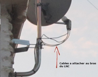

un conseil attache les 3 câbles qui pendouillent au bras qui supporte le LNC, cela leurs évitera de bouger par grand vent ,voir de désolidarisé de leurs fiche.
Re: Deux téléviseurs mais des problèmes sur un seul pourquoi
Messagepar brilou » 02 Aoû 2018 05:31
bernard7715 a écrit:un conseil attache les 3 câbles qui pendouillent au bras qui supporte le LNC, cela leurs évitera de bouger par grand vent ,voir de désolidarisé de leurs fiche.
merci pour cette info ...

julien74 a écrit:Non, c'est encore possible de fixer une antenne sur le mât derrière les paraboles car Niort est au Nord. :wink:
Histoire d'augmenter encore la prise au vent de l'ensemble et de surcharger un peu plus cette fixation bricolée :wink:
Personnellement au lieu de pousser de façon insistante à passer au terrestre quelqu'un qui ne le demande pas (sans aucune certitude de résultat) je pense qu'il vaudrait mieux alléger l'installation en ne gardant que la parabole utile ...

marceljack a écrit:
quax06 a écrit:Au pro du forum:sur la photo de la parabole,j'ai l'impression que le support "inclinaison" est monté a l'envers ?
Tu as raison ce qui fait qu'elle est pratiquement au maximum d'élévation possible avec le support monté de cette façon !
Mais d'après ce que j'ai compris elle n'est pas utilisée (elle doit viser Eutelsat 5WA pour Fransat).
Je pense aussi que le LNB et le bras "font de l'ombre" à l'antenne Astra montée au-dessous ...
brilou a écrit:Par contre l’l’installation a été faite par un professionnel
Il y a urgence a en changer :D
Qu'est ce qui empêche le tube supportant les 2 paraboles de tourner dans le tube coudé ?

Messagepar kiki37 » 03 Aoû 2018 09:47
Anonymous a écrit:Qu'est ce qui empêche le tube supportant les 2 paraboles de tourner dans le tube coudé ?
la patte de fixation supplémentaire qui maintient le mât "emmanché" dans le bras coudé

Messagepar Donuts02 » 03 Aoû 2018 19:19
c'est honteux pour un pro ! c'est d'la bidouille là ! franchement ... :roll:

Messagepar kiki37 » 03 Aoû 2018 19:45
Il y a malheureusement dans le monde des antennistes beaucoup de 'bricolos" qui n'ont que très peu de notions de base. La profession n'est pas réglementée :( malgré le danger que peuvent présenter certaines installations, alors que tout le monde ne peut pas s'installer coiffeur, par exemple :!:
