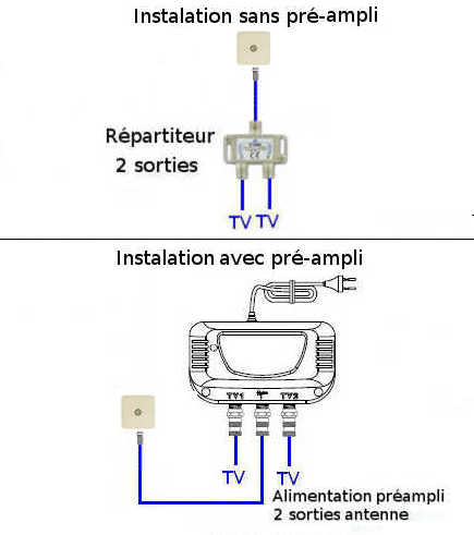

lensois4ever a écrit:Pour alimenter deux modèles ai-je besoin d’un ampli ?
Pour cela il nous faudrait le niveau signal, Fait une évaluation du niveau signal reçu chez toi sur http://www.tnttest.org et poste nous les détails du test qui sont en 2éme page de l’évaluation. Pour une grand précision, faut faire ce test avec ton adresse complète. Voir passé en mode satellite (en a gauche de la carte) et placé le curseur rouge a l'endroit ou va se trouvé l'antenne.
Il me faudra un distributeur de signal 1 entrée / 2 sorties n’est-ce pas ?
:arrow: Oui un répartiteur 2 sorties si l' installation n'a pas besoin d'amplificateur.http://www.2galli.fr/repartiteur-2-voies-cahors-visiosat,fr,4,VRE200.cfm
:arrow: Non avec un preampli, car l'alimentation du preampli comporte 2 sorties. http://www.2galli.fr/kit-preampli-et-alim-vka101-1-entrees-uhf-cahors-visiosat,fr,4,VKA101_.cfm

Ai-je besoin d'un pre-ampli?

Avec de tels niveaux nul besoin de preampli pour 2 TV et des longueurs de câble raisonnables.
