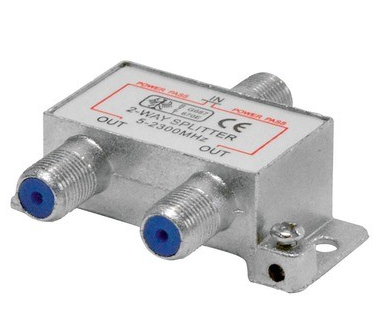

-Si tu n'as pas de courant dans les combles et pas la possibilité de tirer une prise, il faut alors installer un préampli entre l'antenne et le répartiteur, celui-ci sera alimenté par un boitier distant que tu devras placer près d'un des TV, mais attention, il faut dans ce cas que ton répartiteur soit "power pass" c'est à dire laisse passer le courant basse tension vers le préampli (c'est symbolisé sur le répartiteur par des traits rouges et des fléches allant des sorties (out) vers l'entrée (in). Pour confirmer, tu peux poster une photo de ton répartiteur.

je crois que c'est la 2ème solution qui conviendrait le mieux car je n'ai pas de prise de courant dans les combles,ce serait possible d'en installer une mais je ne souhaite pas le faire .Sur mon répartiteur (voir photo jointe) double sortie, est inscrit ''power pass'',quel modèle de préampli dois-je installer et à quel endroit entre le répartiteur et l'antenne ?

OK ton répartiteur est bien "power pass"
