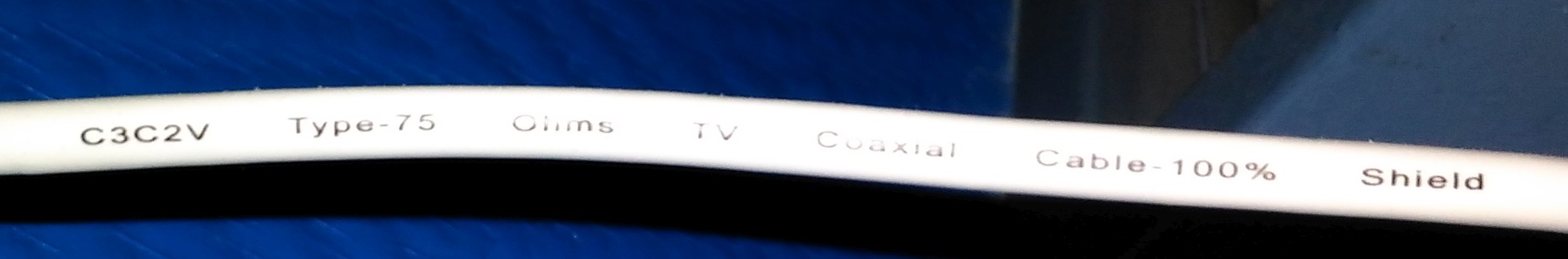

Voici mon câble d'antenne:
VSM_cable_antenne.jpg -->
câble antenne 3 mètres tout neuf
A quel VATC correspond ce câble :?:
Il sert à raccorder le déco TNT à la prise murale d'antenne "Legrand" apparemment récente.
Aucun autre équipement n'est relié à cette prise.
Après quelques recherches sur le forum et le Net, je vois que le "C3C2V Type-75 Ohms TV Coaxial Cable-100% Shield" a mauvaise réputation.

Comme dit Bernard, pour les liaisons entre les prises d'antenne et les appareils, ne pas prendre de rallonges ou de prolongateur coaxial moulés avec la référence "3C2V "
Ce genre de rallonge mal blindée peut altérer la réception des signaux et avoir un comportement différent suivant les multiplex (groupes de chaînes d'un même canal)
Il faut que la rallonges ou le prolongateur coaxial soit en câble de bonne qualité (de référence VATC17 ou 17VATC ou VATC19 ou 19VATC.) ou les rallonges (souvent noires) vendues avec les appareils

Peut un importe la longueur du câble , le 3v2 est un câble de piètre qualité. D’ailleurs c'est ce que tu constates actuellement.
Donc remplace ton câble par un câble de bonne qualité en vatc 17, la référence est écrite tout les mètres sur la gaines du câble.
Le principal problème de ce câble, même s'il est court, est son blindage insuffisant qui est surtout gênant s'il est exposé au rayonnement direct de l'émetteur en zone de champ fort.
Dans ce cas il fait antenne et ajoute le signal qu'il capte à celui de l'antenne, et peut être en opposition avec lui selon la fréquence.

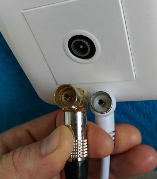

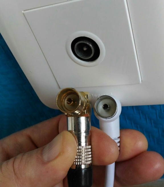

Bon, avec un câble VATC17 "fait-main" qui m'a été prêté, je pensais classer l'affaire rapidement, et non !
Impossible d'insérer la fiche Femelle du câble dans la prise Mâle murale : ça coince !
Il faudrait un marteau pour l'enfoncer !!!
VSM_prise_ant&cables_.jpg -->
Prise antenne + fiche Femelle des 2 câbles
Le couvercle de la prise murale semble neuve mais la prise elle-même à l'air terne (oxydée?)...
Pourrait-il s'agir d'une vieille prise juste "rhabillée" d'un joli capot :?:

Il te faut une fiche femelle décolletée comme celle de droite, sur un câble que tu fais toi-même

Steve41 a écrit:Le couvercle de la prise murale semble neuve mais la prise elle-même à l'air terne (oxydée?)...
Pourrait-il s'agir d'une vieille prise juste "rhabillée" d'un joli capot...........
Si je retrouve mon pied à coulisse, je vous donnerai demain les diamètres exacts.

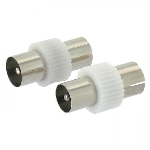

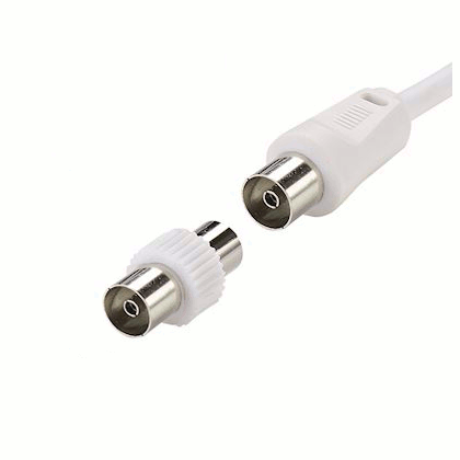

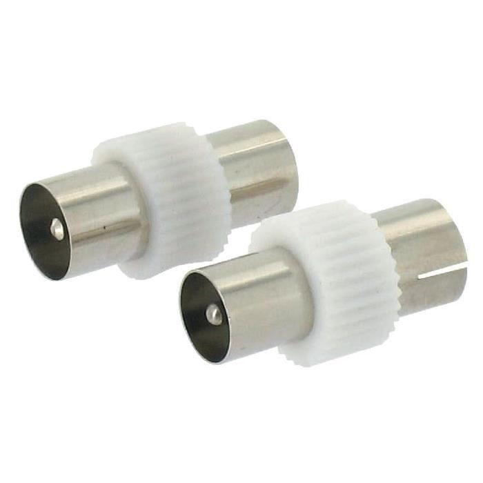

Ne cherche pas, c'est une prise murale a l'ancienne norme française de diamètre de 9mm. qui a été habillé avec un décor plus récent.
Dans le commerce on trouve autour de 1€ des adaptateurs de 9 mm/9,52mm,
Vu 3467 fois
Si c'était le cas, la fiche femelle du cordon rentrerait mais flotterait.
C'est le cordon qui est à l'ancienne norme avec une fiche femelle de 9 mm.
Les prises murales actuelles sont en zamac et ne brillent pas, contrairement aux anciennes qui étaient en tôle nickelée.
