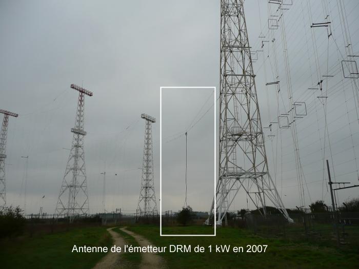

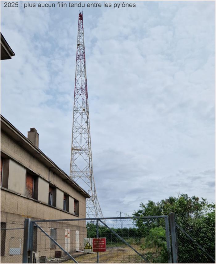

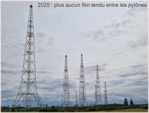

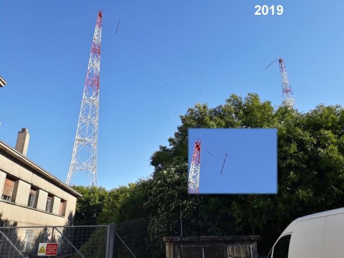

Re: DRM (Radio Digitale Mondiale)
Messagepar tvignaud » 21 Aoû 2025 08:31
Speedy36000 a écrit:Le centre E doit bien encore fonctionner… seules les antennes vers l’amerique et l’asie ont ete abattues il y a trois ans… il reste toutes les antennes vers l’afrique… TDF ne les garderait pas sans les utiliser…
Et non, le centre E est définitivement fermé.
Certains pylônes ont été abattus, mais d'autres sont effectivement encore debout, sauf qu'il ne tendent plus aucune antennes :
Vu 1218 fois
Messagepar tvignaud » 21 Aoû 2025 21:59
Speedy36000 a écrit:Merci pour l’info… bizarre de la part de TDF qui est prompt a se débarasser des terrains devenus obsoletes… les agriculteurs doivent etre content… la presence des rideaux interdisaient le brulage des pailles… de loin, il est difficile de voir la nappe tendue aux pylones … a tel point que beaucoup d’issoldunois prenaient les pylones pour les antennes…
Ces antennes ne sont pas comme les Alliss au milieu des champs mais sur un terrain TDF largement entourés de grillages. Mais pas totalement protégé car après l'arrêt des émetteurs du centre E, l'année dernière des voleurs de cuivre en ont arraché une partie qui forment les éléments rayonnants tendus entre les pylônes :
