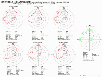

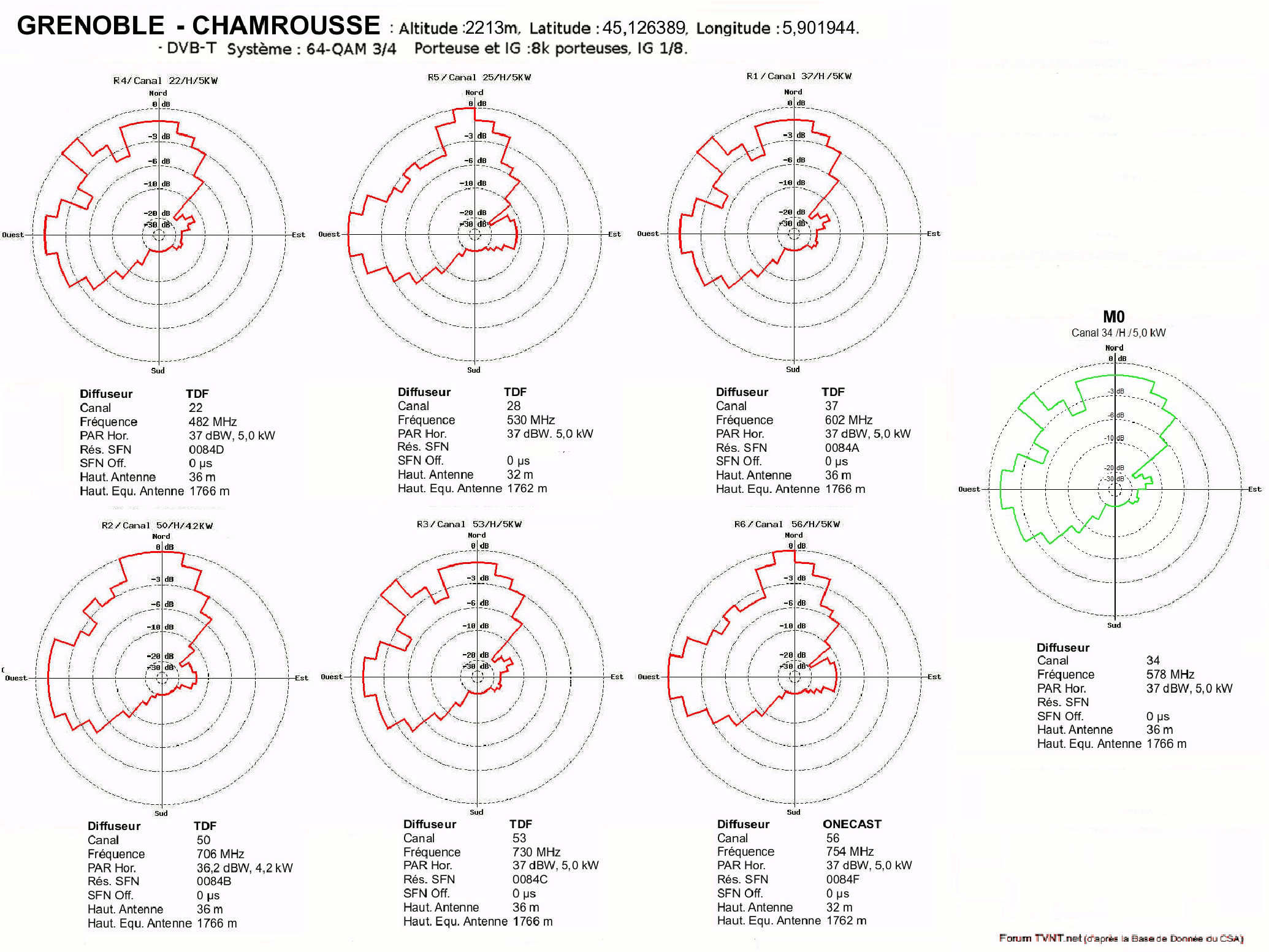

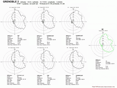

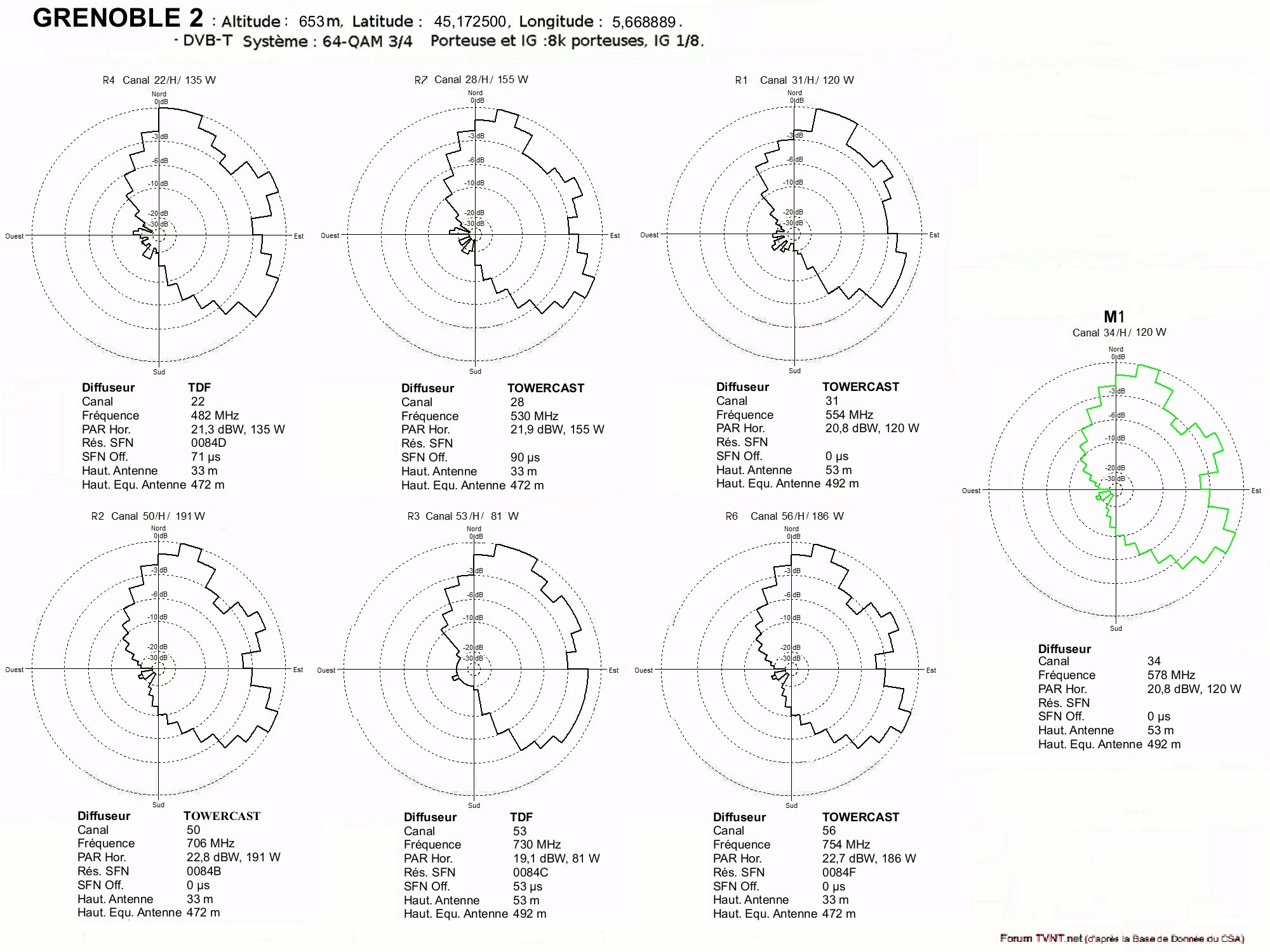

Sur le listing, je n' ai vu QU' UN UNIQUE EMETTEUR sur Grenoble: La Tour sans Venin( Grenoble 2 ), de faible portée, avec un faible " Darlington " d' émission, pas de Klystron( sinon le groupe électrogène de secours se mettrait à genoux, en cas d' absence de jus :mrgreen: )
les émetteurs de Chamrousse font 5 kW, ceux de la tour sans venin 120W à 190W...
je suppose que pour cet émetteur M1 de la tour sans venin (Grenoble 2), ce sera du même ordre.
Source CSA
Messages: 24229
Re: DVB-T2
Messagepar Franck Morin » 12 Jan 2018 09:09
merci Bernard.
Pour expliquer un peu plus, le plan M0 était le plan de travail initial, qui a finalement été remplacé par le M1.
le réseau multi-villes n'aura donc pas d'émetteur sur Chamrousse.
par contre de tes chiffres je suis étonné de voir qu'à la tour Sans Venin, la hauteur des émetteurs est parfois 33m, parfois 53m.
