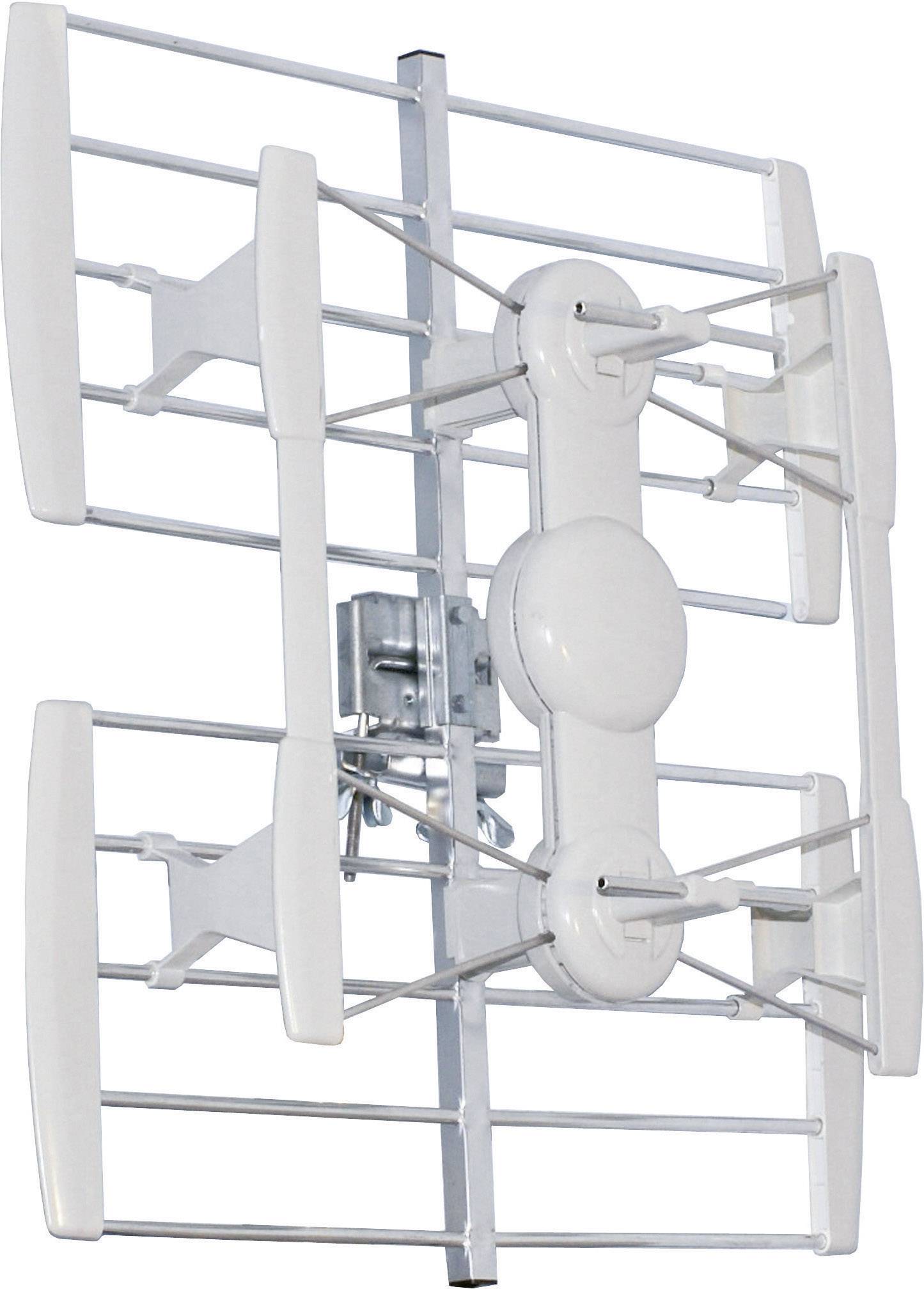

Avec ce genre d'antenne dit panneau, Wisi EE 06 LTE 700 ( ex EE 04, c 21/60 voire 21/69) , à plus large angle d'ouverture, que les classique trinappes, on arrive souvent à capter à la fois, Bâle + le Rigi + Les Ordons / Le Chasseral voire parfois et l'Uetliberg (Zurich) et même, mais plus rare, le Santis ! selon le site de réception et les niveaux bien entendu:
On utilise cette antenne panneau c 21-48 LTE 700 Mhz plutôt pour capter les multiplex complémentaires, donc le 31 de Bâle (alémanique SF) et le 30 (Romand, RTS) du Jura (Chasseral ou les Ordons) et cela depuis le Centre-Alsace région de Colmar à Sélestat, plus au sud vers Mulhouse ça devient parfois moins évident car la différence d'azimut entre les 2 émetteurs, de Bâle et du Jura, augmente 70°(un peu moins si Ordons) contre 25° à Sélestat et 35° à Colmar.
Exemple d'antenne UHF compacte carénée active (amplification électronique jusqu'à 25 dB + les 10 dBi de réels de base ) ou passive ~ 10 dBi, selon le modèle, antenne dite discrète qui se caractérise par sa capacité à exploiter 2 émetteurs inscrits dans un plus vaste secteur angulaire, jusqu'à 80°, sous réserves de champ suffisant, c'est le cas, en général, si les 2 sites d'émission excentrés sont "à vue" depuis la toiture. Voir les offres (technologie interne "planaire") proposées par Elap (voire Tonna) antennes qui gèrent le cas d'un éventuel brouillage causé par la LTE 700/800 Mhz.

Il existe également l'antenne UHF panneau, active, composée que de " 2 étages" ( 10 dBi + dB artificiels de préamplification ), aérien qui ouvre tout aussi large que ceux en forme de radôme, exemple:
https://asset.conrad.com/media10/isa/16 ... ign=center
