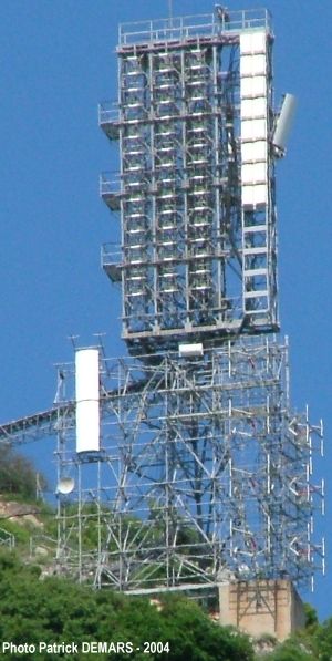

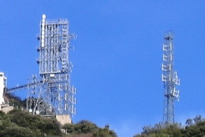

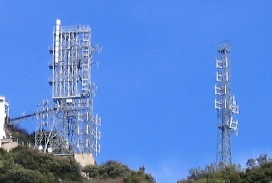

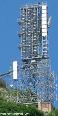

Messagepar JMI » 31 Déc 2017 17:02
Mont-Agel_MMD_31-12-201.jpg -->
Panneau MMD-nouvelle configuration avec TNT (canaux 30 et 35) et RNT. Photo du 31-12-2017
Mont-Agel_TMC canaux 8 et 30.jpg -->
Panneau_TMC_canaux 8 et 30.
Me voici remonté ce jour au Mont-Agel pour prendre photo du panneau dans sa nouvelle configuration avec les antennes UHF, sous capot blanc, pour la TNT et VHF bande III pour la RNT (en polarisation verticale). Photo du HAUT.
J'ajoute, pour la comparaison, une ancienne photo du panneau du temps de TMC sur les canaux 8 et 30. Photo du BAS.
Comme on peut le constater, d'une part, les antennes UHF sont passées de droite à gauche (sur la photo) et d'autre part, les éléments des antennes VHF, de l'horizontale à la verticale.
PS: à ce jour, la canal 35 diffuse toujours MONACO INFO sur 1 chaîne plus la mire sur 4 autres chaînes. Le canal 30 continue d'émettre "à vide".
