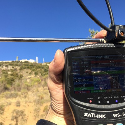

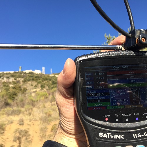

Merci à Marceljack pour sa pertinente remarque qui m'a conduit à constater, après vérification, que j'avais commis une erreur en annonçant 91µV/m sur mes mesures effectuées, à l'aide d'un dipôle de fortune, en contrebas à proximité de l'émetteur du Mont-Agel, car c'était en fait 91 dBuV (et non pas 91 µV/m) comme en témoigne la photo ci-jointe.
Cela doit être quand relativement important, car sur le site TNTtest.org, il apparaît qu'en me trouvant ici à Paris à 1 km face à la Tour Eiffel, ma réception est autour de 94/96 dBuV, hormis pour le R15 à 85,7 dBuV (le site indique que c'est une mesure à 10m de hauteur, sans préciser avec quel type d'antenne, ni son gain).
Cordialement.

Messagepar marceljack » 23 Mai 2017 21:41
En effet, il y a une différence d'environ 25 dB entre les dBµV et les dBµV/m dans les indications de TNTtest.org. :wink:
Je ne connais pas le gain de l'antenne qu'ils utisent pour la correspondance entre dBµV et dBµV/m.
