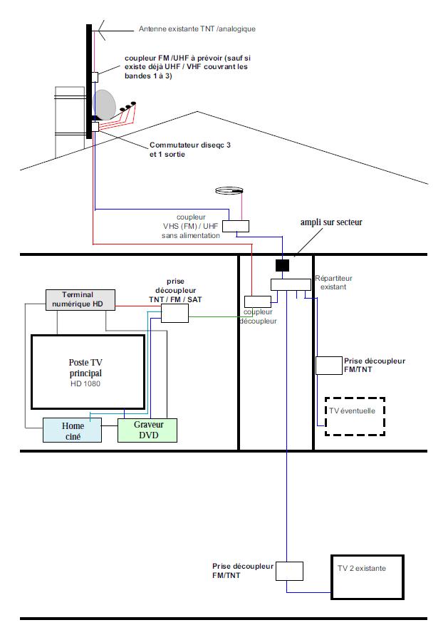

Plan installation SAT avec FM:
Ne pas tenir compte des infos en haut vers l'antenne.
Depuis, l'antenne et le câble ont été changés et ce dernier descend directement sans boitier.
Coupleur FM /UHF à prévoir (sauf si existe déjà UHF / VHF couvrant les bandes 1 à 3)

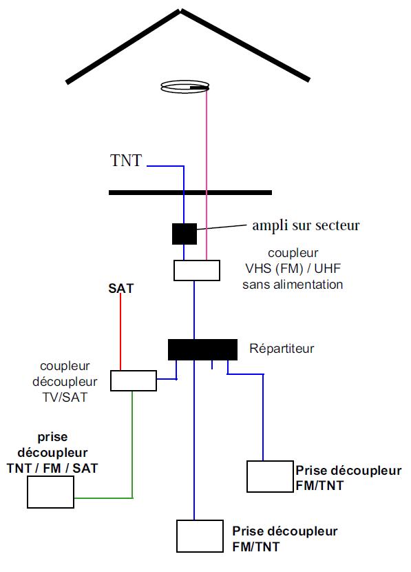

Plan shématisé complet install FM 2:

Merci pour les schémas :D
Depuis le 5 avril sur la TNT s'appelle "France 2 HD" sur le bandeau en bas de l'image du téléviseur ou du décodeur TNT.
Pourrais-tu regarder sur le net si tu vois la photo d'une antenne qui ressemble à la tienne?

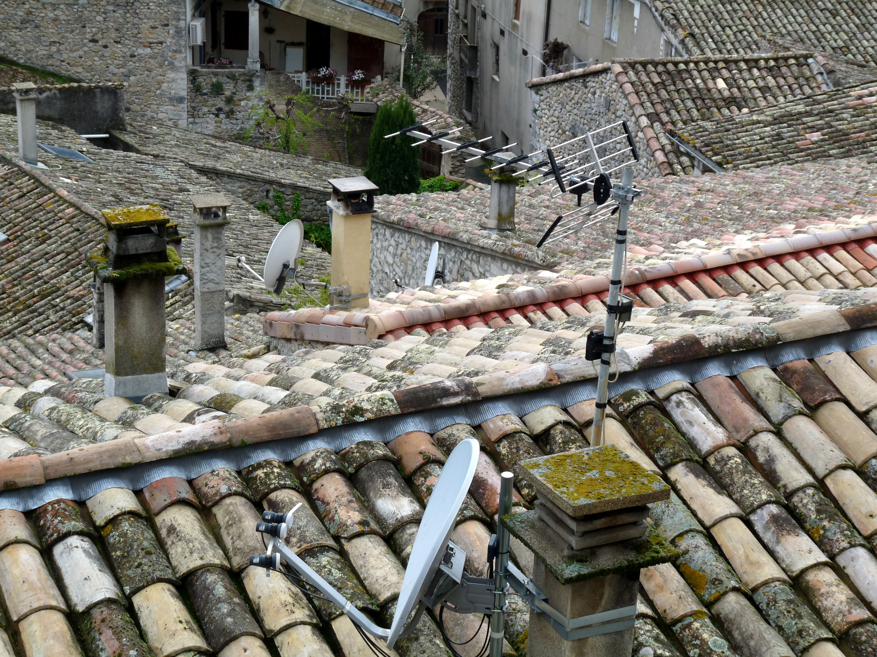

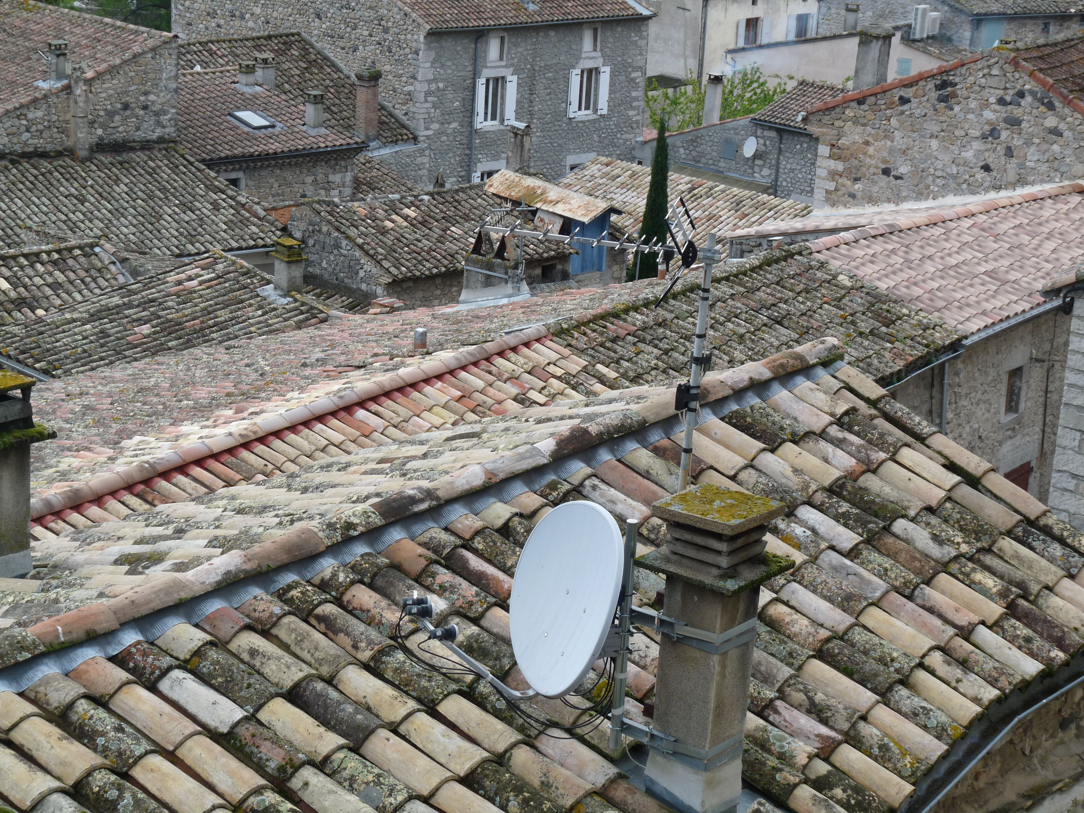

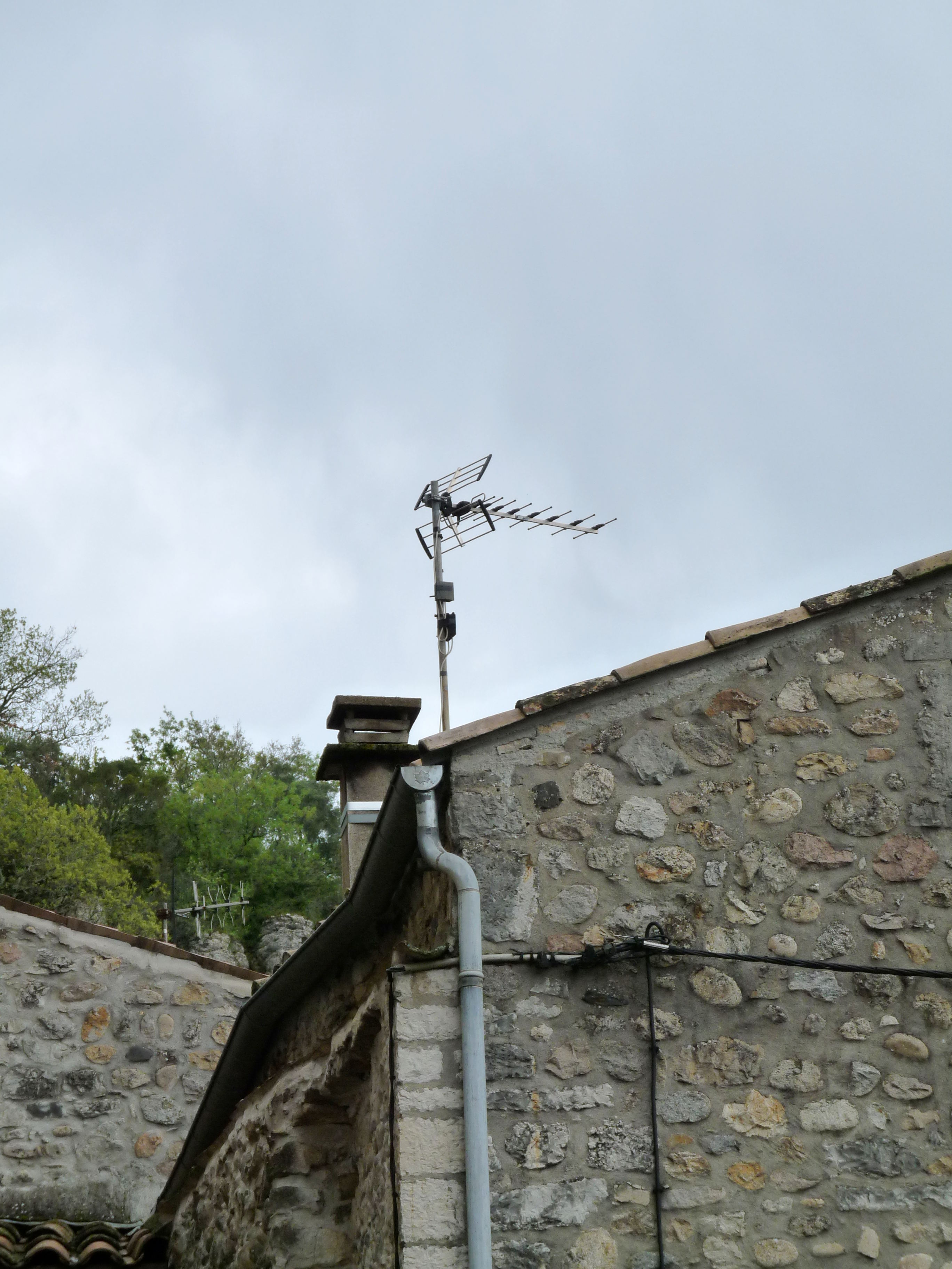

Voici les photos
Je pensais que le câble de l'antenne descendait directement...., je vois sur les photos qu'il y a en fait deux boitiers !
Après réflexion l'antenniste avait surement installé le boitier pour brancher l'antenne FM (le noir), l'autre, je ne sais pas. J'ai finalement mis sous le toit cette antenne, car je n'ai pas accès au toit.
J'ai 3 câbles qui arrivent dans le placard, 1 du SAT, 1 de la TNT et 1 de la FM (que je n'écoute pas sur le Home cinéma et cette antenne n'apporte pas grand chose).
