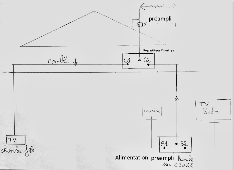

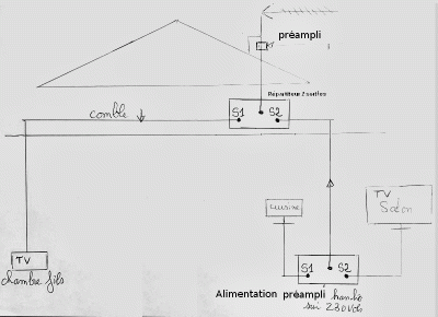

Messagepar louis89700 » 08 Avr 2016 22:32
Voila mon croquis

Re: Emetteur Les RICEYS Aube
Messagepar bernard7715 » 09 Avr 2016 07:09
louis89700 a écrit:a noter que sur mon mat principal il y a 2 ans j 'ai installer une seconde antenne pour la tnt pour alimenter une smart tv Samsung et un enregistreur disque dur, pas de problème au niveau réception je capte bien les 31 chaines sur les 2 appareils
Il y combien d’écart entre les 2 antennes :?:
louis89700 a écrit: l 'ampli il est brancher sur la prise de courant derrière la tv du salon et le préampli sur le mat de l 'antenne sur le toit
Ce pas un ampli qui est branché sur la prise de courant, mais l'alimentation du preampli.
Comme tu as un câble remonte dans comble, il aurait été plus simple de mettre un répartiteur 2 sorties dans les combles.
