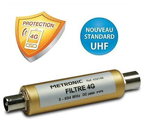

85190ouioui85 a écrit:oui aussi il n'est pas équipé en fiche F, ...
Donc il ne peut etre installé en extérieure, car non etanche.
Depuis (presque) toujours, on installe en extérieur des appareils avec connexion par cosses et pontets, qui sont protégés de la pluie par un capot.

Marc2 a écrit:Depuis (presque) toujours, on installe en extérieur des appareils avec connexion par cosses et pontets, qui sont protégés de la pluie par un capot.
Oui mais si tu as vu un filtre 4G avec vis et pontets dans un boitier genre coupleur, montre le nous :!:
C'est 85190ouioui85 qui écrit posséder un tel filtre dépourvu de prises F. Mais ce sont peut-être des coax IEC (auquel cas il existe des adaptateurs F/IEC).

Messagepar bernard7715 » 13 Juin 2019 15:43
Vue le prix d'un filtre il est plus simple dans acheter un avec des fiches f.
Cela lui évitera le risque d'avoir de faux contacts apres quelques années.

Messagepar 85190ouioui85 » 13 Juin 2019 16:32
merci pour vos retours ||o||
voici mon filtre installé en aval du pré ampli, sur la prise murale :
Donc il n'est pas prévu pour être en extérieur, mais je dois avoir qqles adaptateur F/coaxial ICE pour faire un essai en l'installant juste en amont du pré ampli.
Je pensais reposer un pré ampli adéquat neuf, car celui actuel (un Johansson) avait eu son alimentation grillée assez vite, et remplacée par une de chez bricotruc, qui m'a toujours parue brinquebalante (la carte avec le circuit imprimé se ballade un peu dans le boîtier !), donc tant qu'à faire ...
Ou alors un filtre prévu extérieur, mais faut le mettre dans un petit boîtier sur le mat, niveau coût et pose, c'est quasi pareil ..
