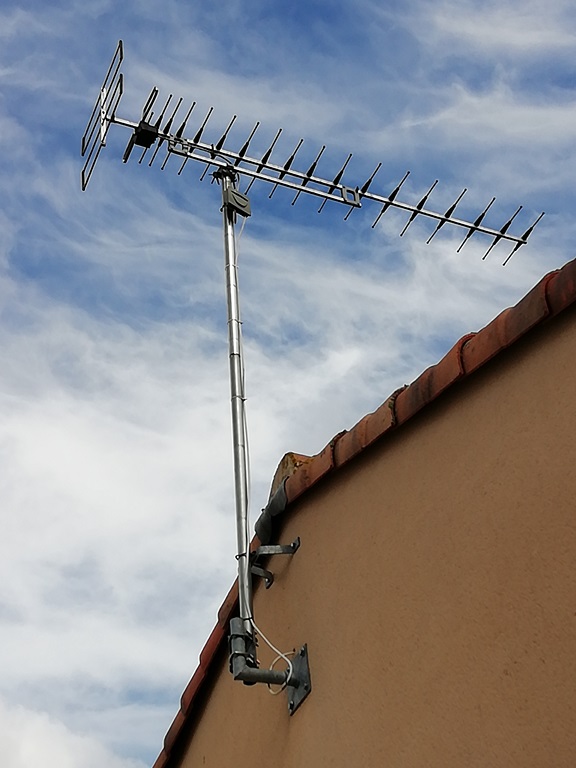

Dans ta commune toutes les antennes TV sont pointées vers Nantes? :wink:
As-tu déjà vu des antennes pointées vers Niort?
C'est bizarre le R1 de Nantes est pourtant le + puissant avec 98 kW contre 65 kW pour les autres R de Nantes.
Aurais-tu la possibilité de nous faire une photo de ton mât d'antenne prise depuis la terrasse ou le jardin?

Messagepar 85190ouioui85 » 12 Juin 2019 11:33
Pour mon antenne, la voici :
oui, TV Vendée et Télé Cholet bien reçues, ..par contre aucune autre TV genre anglaise ou d'autres régions ..
Je suis sur Aizenay (85190), donc les antennes Free 700 Mhz citées sont peut être en cause (la 1ère citée est à moins d'un km de chez moi, mais pas dans l'axe de mon antenne), et celle aussi de la Chapelle Palluau (qqles km au nord, mais bien plus dans l'axe de mon antenne !) ...
Par contre, ce qui m'interroge, c'est le côté cyclique du phénomène, car j'ai clairement l'impression que c'est lors de certaines plages horaires que se produisent les perturbations.
A suivre, et merci pour vos contributions ! :clap:
