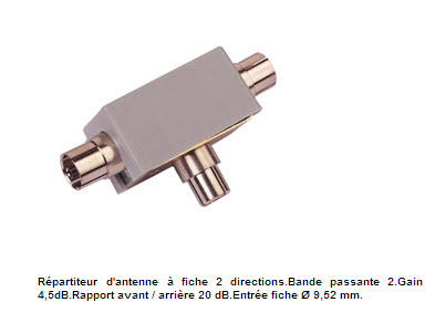

Messagepar tyrolia » 14 Aoû 2009 14:30
OK FEEDELE. Un répartiteur comme celui ci peut faire l'affaire ? : Répartiteur d'antenne à fiche 2 directions.Bande passante 2.Gain 4,5dB.Rapport avant / arrière 20 dB.Entrée fiche Ø 9,52 mm.

Messagepar FEEDELE » 14 Aoû 2009 14:36
C'est un T que tu montres!!!
Image ça c'est un répartiteur :wink:
Mais pour savoir si l'antenne est bonne il faudrait tirer directement le coaxial du rateau au recepteur TNT.
