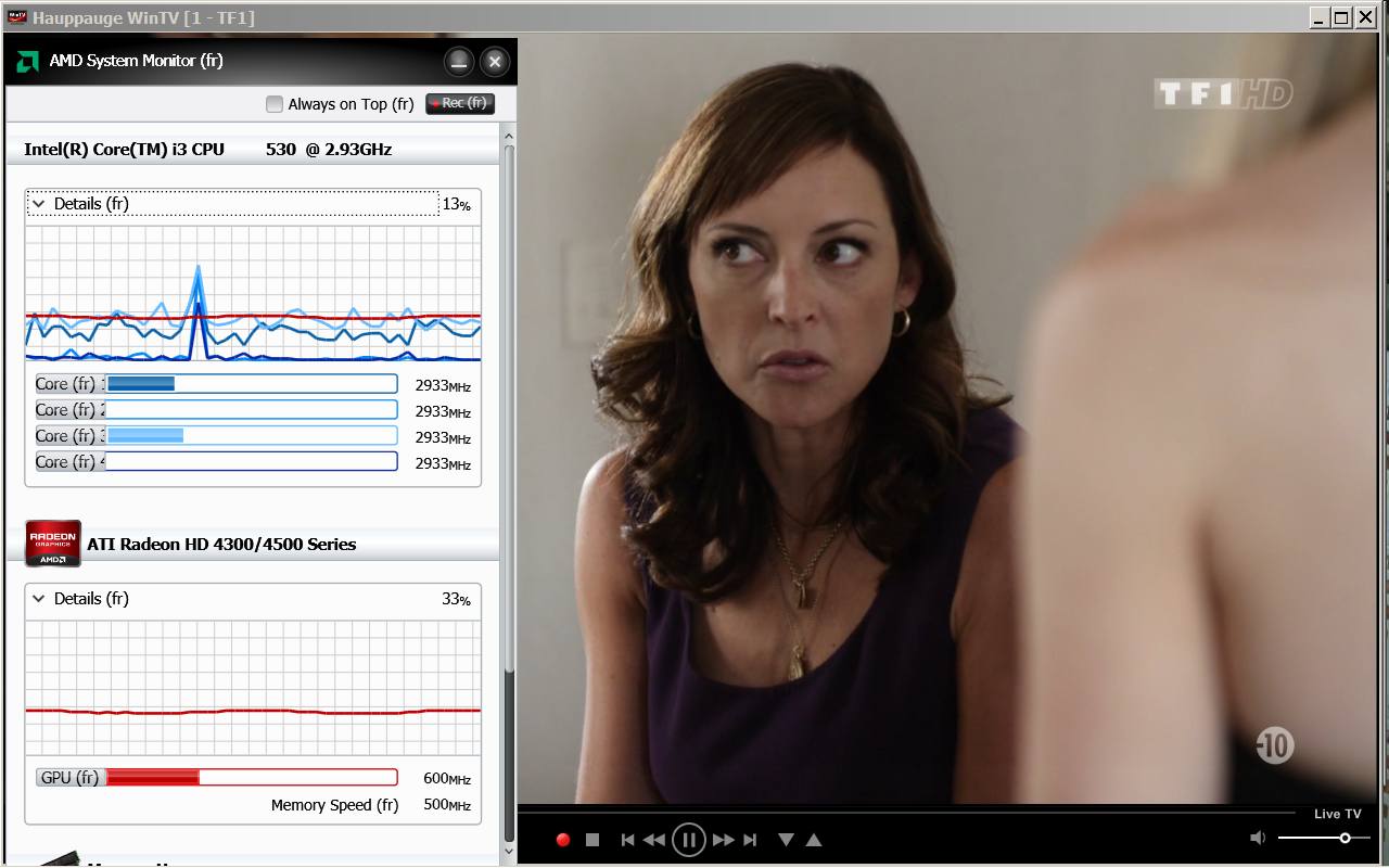

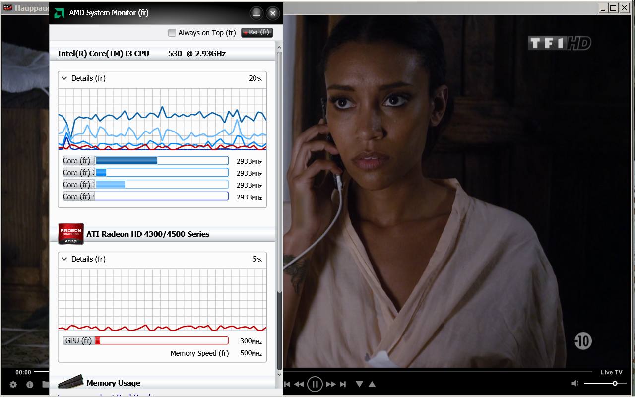

Il ne suffit pas d'avoir une carte graphique récente pour lui faire effectuer le décodage du H264.
Il faut aussi choisir EVR, qui n'existe pas sous XP si l'appli le permet.
Il faut aussi que le CODEC sache le faire (ce n'est pas le cas de ffdshow).
En ce qui concerne la consommation de la carte graphique, n'oublies pas de comparer dans les images qui suivent, les fréquences d'horloge GPU.
