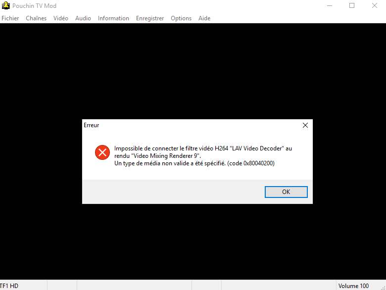

P.S. Pour pouchintv : j'ai bien le son et l'image en SD , uniquement le son en HD et , détail curieux , le son et l'image HD à l'enregistrement. j'ai installé et paramétré les filtres LAV pour vidéo et ac3filter pour le son . cf anomalie en PJ

Pour pouchin , j'ai tout épluché , et , que ce soit les filtres lav , ffdshow , rien à faire , pas moyen d'avoir les chaines HD. J'ai même descendu le pack shark7 qui a un outil de paramétrage performant , rien n'y fait.
