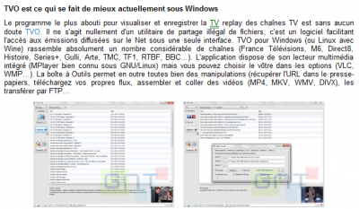

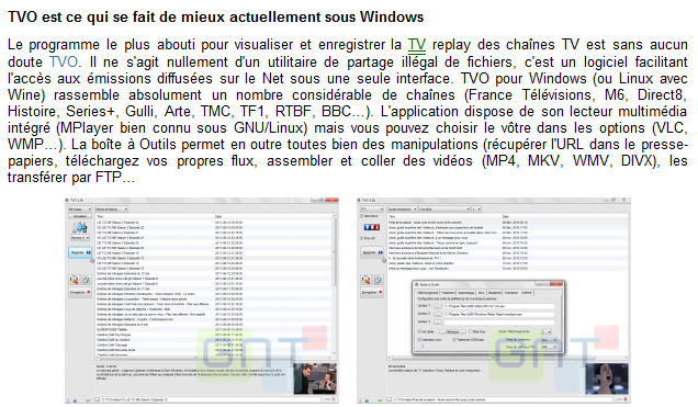

Messagepar GuyStNab » 17 Mai 2011 21:15
As tu essayé d'enregistrer via une application de tv de rattrapage :?:
Voir Toutes les solutions pour y accéder, avec un certain tu peux même enregistrer ces émissions, tout ceci fait par le logiciel sans autre manipulations après avoir enregistrer dans la boîte à outils les options du fichier final :wink:
Tvo.png -->
