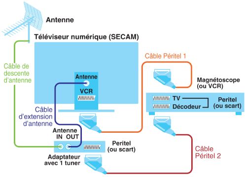

Grâce à votre schéma ci-joint, je pense qu'il suffirait d'investir dans un décodeur TNT simple tuner (le nombre de tuner correspond aux nombres de péritels?? :oops: ) pour que mon lecteur/enregistreur calcule la TNT... mais croyez-vous qu'il pourra enregistrer tout court, et même enregistrer une certaine chaîne pendant que j'en regarde une autre...?
Que faudrait-il pour que cela soit effectif?
oui ce schema est parfait.
