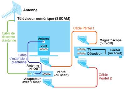

Comment puis-je enregistrer la tnt avec un enregistreur graveur non doté d'un tuner tnt?
Pour l'instant je ne peux enregistrer que l'émission que je regarde et dans un format non hd.
En outre je suis obligé de laisser la tv allumée, sinon je n'enregistre que du noir...
Y-aurait-il un moyen de palier cet inconvénient en intercalant un décodeur tnt entre ma télé et mon enregistreur numérique? Si oui, pouvez-vous m'indiquer le schéma de branchement.
J'aimerais trouver une solution car je suis réticent à mettre au rebut un appareil qui en son temps était coûteux et qui fonctionne encore très bien.
Merci d'avance pour une réponse
TV Sony Bravia KDL 32V4500
Connectique: 2 péritel
3 HDMI
Enregistreur graveur Sony RDH-HX710
Connectique : 2 péritel
Pas de HDMI

pepsi42 a écrit:un décodeur tnt entre ma télé et mon enregistreur numérique? Si oui, pouvez-vous m'indiquer le schéma de branchement.
Schéma avec décodeur SD:
En HD, il faut faire les liaisons en cable HDMI

Messagepar pepsi42 » 21 Jan 2013 18:42
tout d'abord un grand merci d'avoir pris le temps de me répondre.
J'ai réalisé le montage proposé sur le schéma. Hélas cela ne résout pas mon problème. Je peux certes enregistrer une émission mais je dois la regarder en même temps. Si j'éteins la TV et la met en stand-by, Je n'enregistre que du noir. Il m'est donc impossible de programmer un enregistrement, sauf à laisser la télé allumée.

Messagepar Izentrop » 21 Jan 2013 19:15
pepsi42 a écrit:J'ai réalisé le montage proposé sur le schéma
Il faut programmer l'adaptateur TNT sur la chaîne à enregistrer.
Le tv étant raccordé aussi sur l'antenne permets de regarder une autre chaîne :wink:

Messagepar Mario78 » 22 Jan 2013 16:30
Il faut enregistrer sur AV3 .
Mais il est possible que tu ne puises pas sélectionner AV3 ,dans ce cas il faut aller dans les menus pour modifier la péritel AV3 : elle en "décodeur" il faut la passer en "entrée" .
De plus il faut aussi configurer l'entrée du HDD et la sortie du boitier TNT en RVB .
