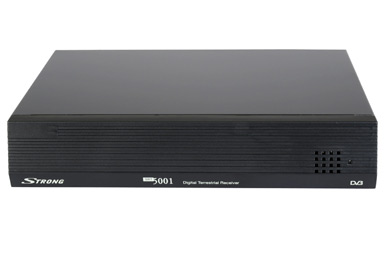

Tu as combien de péritel à l'arrière de ta télé?
Si je comprends bien , tu as besoin d'un simple adaptateur TNT SD avec 1 seul tuner?
Dans ce cas , tu as par exemple le STRONG 5001 à 19 Euros chez DARTY.
:arrow: www.darty.com/nav/achat/hifi_video/tnt/ ... _5001.html
Tu as juste à relier un cordon antenne entre l'entrée antenne du décodeur TNT et la sortie antenne de ton enregistreur TNT.

Re: Enregistreur TNT et vieux televiseur
Messagepar ELECTRON76 » 21 Mai 2010 09:42
Bonjour jeansevade .
Ce que veut dire julien74 , c'est qu'il faut que tu branche tes appareils comme cela :
1)Antenne
Prise murale > câble > entrée antenne de ton enregistreur > sortie antenne enregistreur > câble > entrée antenne décodeur TNT .
2)Péritel
Prise péritel enregistreur (tv ) > câble péritel > prise péritel magnétoscope/dvd du décodeur ou AUX > prise péritel décodeur tv > câble péritel > télévision .
Voila comment brancher tes appareils et dans ce cas tu peut enregistrer une chaîne de la TNT sur ton enregistreur avec le tuner TNT incorporé et regarder une autre chaîne TNT avec ton décodeur .
Tu n'a plus besoin d'allumer l'enregistreur pour regarder une chaîne TNT car c'est le rôle du décodeur :!: .
PS: Il est préférable de prendre le décodeur Sagem que tu a citer > http://www.darty.com/nav/achat/hifi_vid ... dt_60.html
car celui que te propose julien74 n'a qu'une seule prise péritel :!:
Bonne journée :wink:
