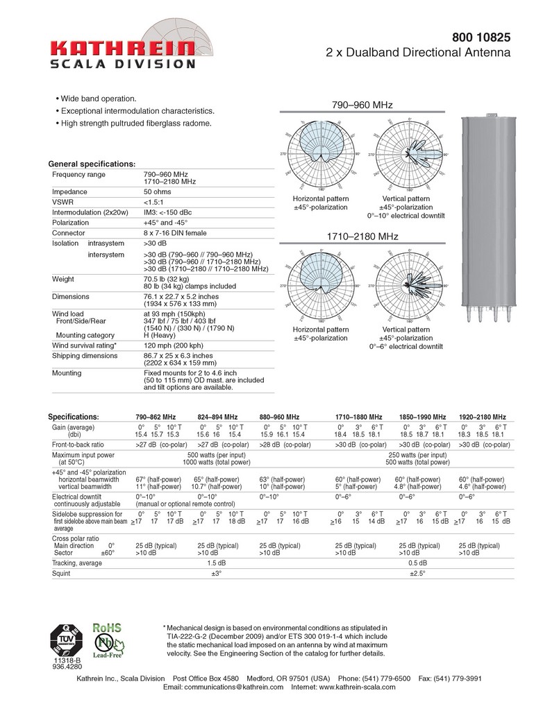

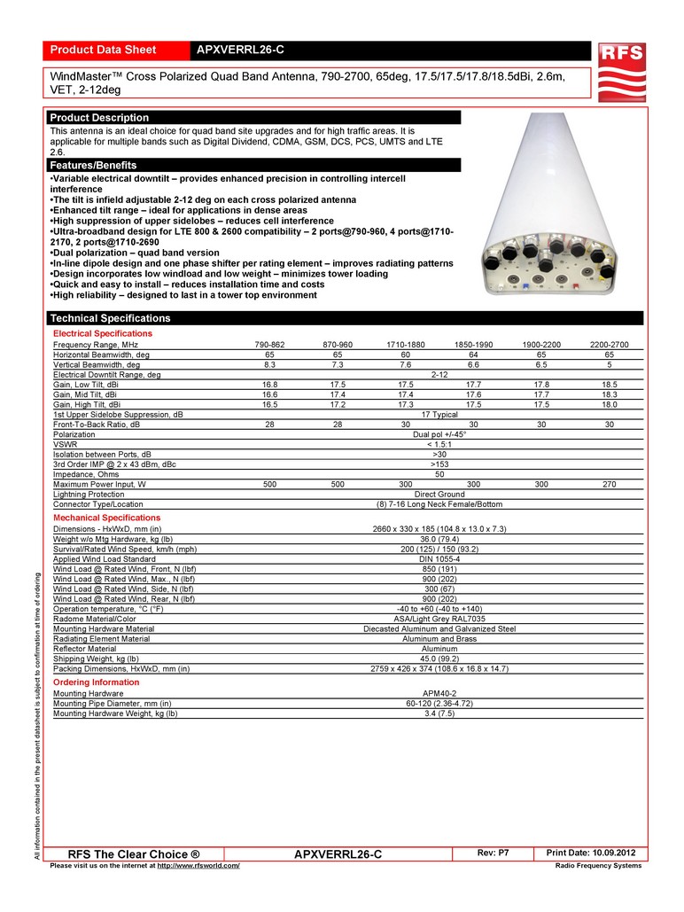

Messagepar Mario78 » 30 Juil 2013 11:56
pa.babao a écrit:
Pas sûr du tout que les antennes soient inadaptées. Il y a des filtres pour protéger le canal 790MHz et en dessous sur les BS, ce ne sont pas les antennes qui "coupent" dur à 790 MHz... Et l'info sur la bande 700 étant dispo, ce serait idiot de leur part de déployer le 800 sans prévoir le coup suivant.
Si justement les antennes , à la différence de la TV, sont des antennes taillées .
Voila quelques exemples d'antennes installées :
Messages: 4262

Messagepar pa.babao » 30 Juil 2013 13:48
Mario78 a écrit:Si justement les antennes , à la différence de la TV, sont des antennes taillées .
Doit pas y en avoir beaucoup d'installées encore, et je présume que les opérateurs vont revoir leur stratégie pour intégrer également la bande 700 (comme Free l'avait fait pour je ne sais plus quelle bande)

Messagepar Mario78 » 30 Juil 2013 14:23
pa.babao a écrit:Doit pas y en avoir beaucoup d'installées encore, et je présume que les opérateurs vont revoir leur stratégie pour intégrer également la bande 700 (comme Free l'avait fait pour je ne sais plus quelle bande)
Non il est trop tard !!!! ça fait 2 ans que la 4G est en déploiement , Pour la fin de l'année tout doit être fini !!!!!!
