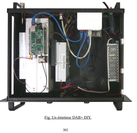

Messagepar jumi » 23 Oct 2022 19:26
:Couc:
Du micro à l'antenne notamment MUX DAB+ voire aussi en SFN :clap:
https://www.radioityourself.fr/
