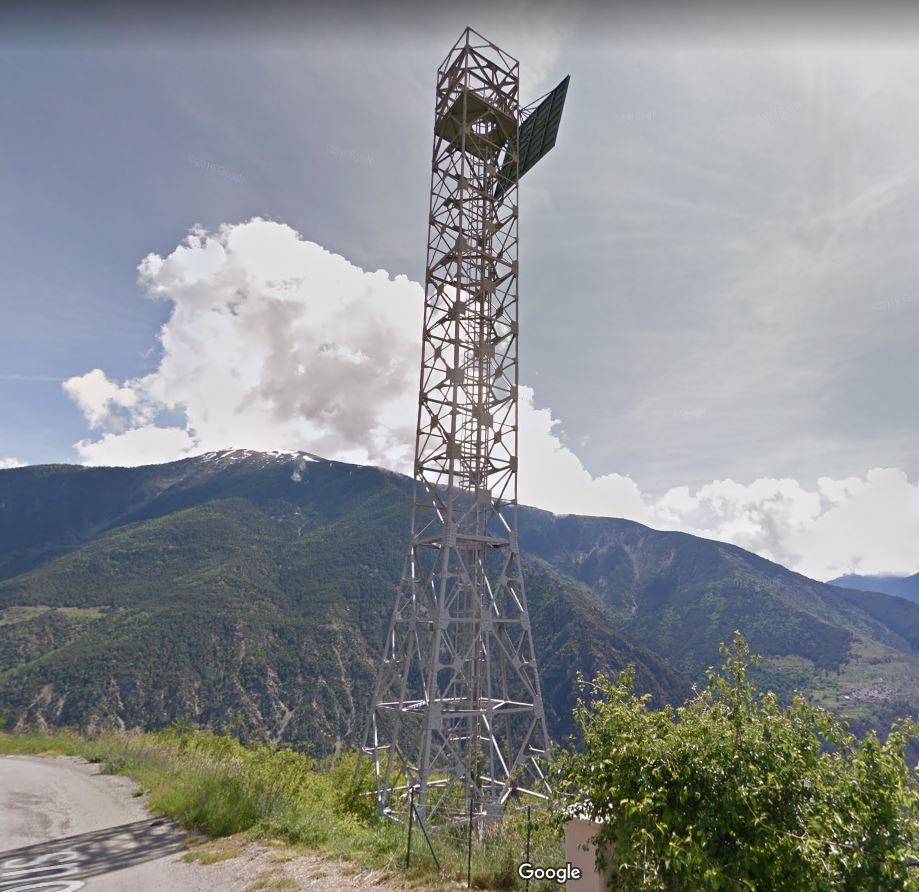

La première, hors de portée d'un amateur et pourtant très largement utilisée en zone montagneuse pour la tv à une époque est le réflecteur d'onde, un grand panneau installé sur un pylône et placé sur un point haut qui va renvoyer le signal dans une direction donnée suivant son orientation. Il faut savoir que suivant l'angle ou l'onde arrive sur ce réflecteur, le signal sera renvoyé sous ce même angle dans la direction opposée (si angle de 45°, le signal renvoyé sera sous un angle de 45° également).
Ce panneau sera donc idéalement placé sur un sommet opposé à la direction des émetteurs à recevoir. Certains panneaux ont une forme convexe pour mieux élargir la réflexion des ondes.
Je m’apprêtais d'ailleurs à créer une rubrique à ce sujet en relisant les nombreuses réceptions aléatoire de Julien 74 en lui expliquant comment se positionner en voiture pour profiter au mieux d'une onde réfléchie ou diffusée par rapport au relief proche de soit. A ne pas confondre avec un écho, rappel mais on s'écarte du sujet.

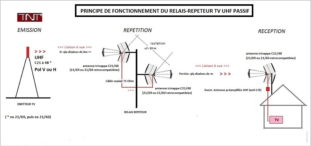

La deuxième solution, ultra connue chez les amateurs ou professionnels en zone de montagne est le relais passif. On installe une antenne directive avec le meilleur gain possible sur un point haut dirigée vers l'émetteur à recevoir et on la relie par un simple câble coaxial à une deuxième antenne identique qui elle sera dirigée vers l'habitation ou l'endroit désiré pour obtenir un maximum de signal. ça marche très bien tout est autan qu'un voisin ou paysan accepte que l'on installe dans son alpage un bout de mât et les deux antennes. A moins de trouver un arbre bien placé ? Il faut bien sur être à vue de l'antenne qui renvoie le signal et pas trop loin non plus et ne pas s'écarter du faisceau très étroit de l'antenne directive. Une radio portable permettra le plus souvent de choisir le meilleur endroit pour installer l'antenne de réception.
Solution idéale quand on habite dans un vallon avec un relief qui empêche toute réception des émetteurs situés derrière. Et qui ne coute rien aussi. Et il suffit parfois de quelques mètres de plus en hauteur pour recevoir le signal à renvoyer vers l'habitation.
Voir schémas de principe appliqué à la réception tv
