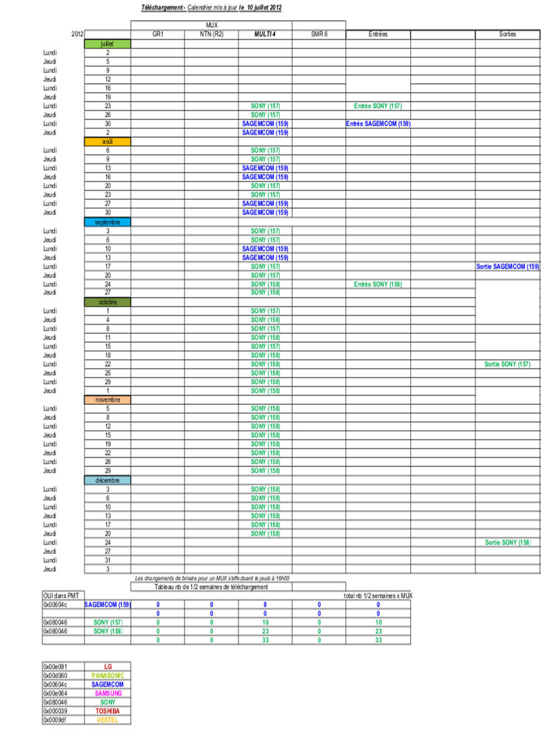

Pas si rare que cela voici le planning des mises a jours par diffusion hertzienne
de juillet a décembre 2O12. Samsung ne semble faire partie des marques faisant les mises par l'antenne.
http://www.tvnt.net/forum/calendrier-des-telechargements-des-mises-a-jour-des-firmware-par-le-hertzien-t31549.html

Aucun favoritisme, Sony fait partie de association qui a pour nom Association de Téléchargement Hertzien. (ATH-TNT) http://www.ath-tnt.org/
Tout les marques ne font pas partie de cette association, qui est la seul agréé par le CSA pour les téléchargement en hertzien. Association qui est équivalente aux sociétés qui gèrent les multiplex.

Maintenant, au moins, on sait que le téléchargement pour une Samsung n'arrivera jamais par voie hertzienne.
Aide-toi, car le Ciel ne t'aidera pas; donc USB ou réseau.
