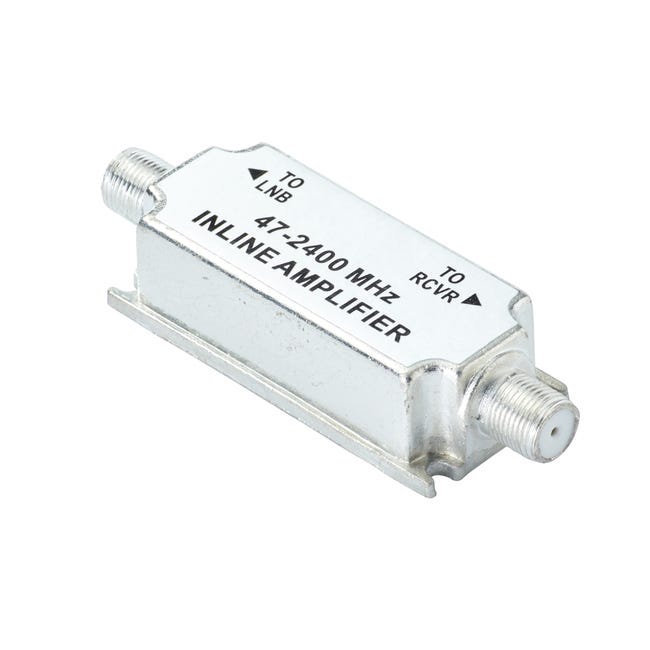

kiki37 a écrit:Oui et de plus je n'ai pas une super installation : parabole de 60cm (mais ovale et qui ne fait pas 60 cm en "largeur"), un LNB single inverto Black Ultra PLL, mais ...60 mètres de câble 17VATC qui m'affaiblit beaucoup le signal....;)
Ce n'est pas la même chose d'avoir une atténuation en sortie de LNB ou de recevoir un signal faible !
Si ton signal est vraiment trop faible au bout de tes 60 m de câble tu peux monter un ampli en tête de ligne (d'un gain de l'ordre de 15 à 20 dB) pour compenser la pertes du câble.
C'est ce que j'ai fait chez moi à Paris où j'ai 40 m de câble entre le toit de l'immeuble (12 étages) et mon appartement au 1er étage.
Il laisse passer l'alim LNB, le 22 kHz et les signaux DiSEqC.

Je viens de commander un ampli pour voir ce que ça donne. Je ne pourrai évidemment pas le mettre sur l'antenne, mais je vais l'essayer en sortie du switch diseqc ou en entrée du petit récepteur multistream. (7,90€ livré demain...)

leonleonb a écrit:Je viens de commander un ampli pour voir ce que ça donne. Je ne pourrai évidemment pas le mettre sur l'antenne, mais je vais l'essayer en sortie du switch diseqc ou en entrée du petit récepteur multistream. (7,90€ livré demain...)
A mon avis ça ne changera rien. Réponse bientôt. :wink:

Reçu samedi, le prix 7,20 € sur Am...
Sur Fransat, codé ou pas, en puissance (P) je suis passé de 82 à 100 et en qualité (Q) ça n'a pas changé.
Sur les chaînes en multistream pratiquement pas de changement, je reçois toujours très bien les chaînes italiennes sue 12585H et les françaises sur 12648V.
En revanche sur 12732V la P est passée de 47 à 76 mais Q est à 0 vus les nuages en ce moment...
Sur les chaînes en multistream pratiquement pas de changement, je reçois toujours très bien les chaînes italiennes sur 12585H et les françaises sur 12648V.
Aujourd'hui P 81 Q 75 sur Arte :D
