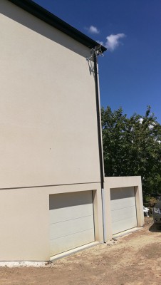

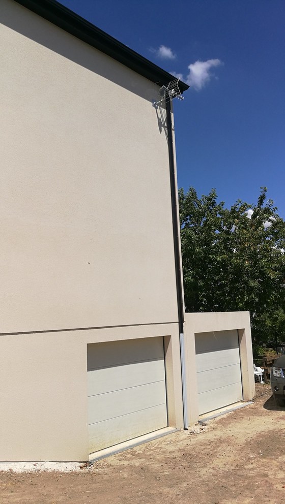

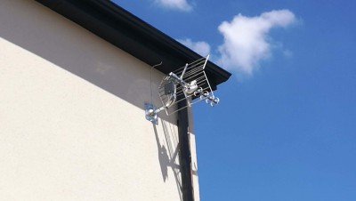

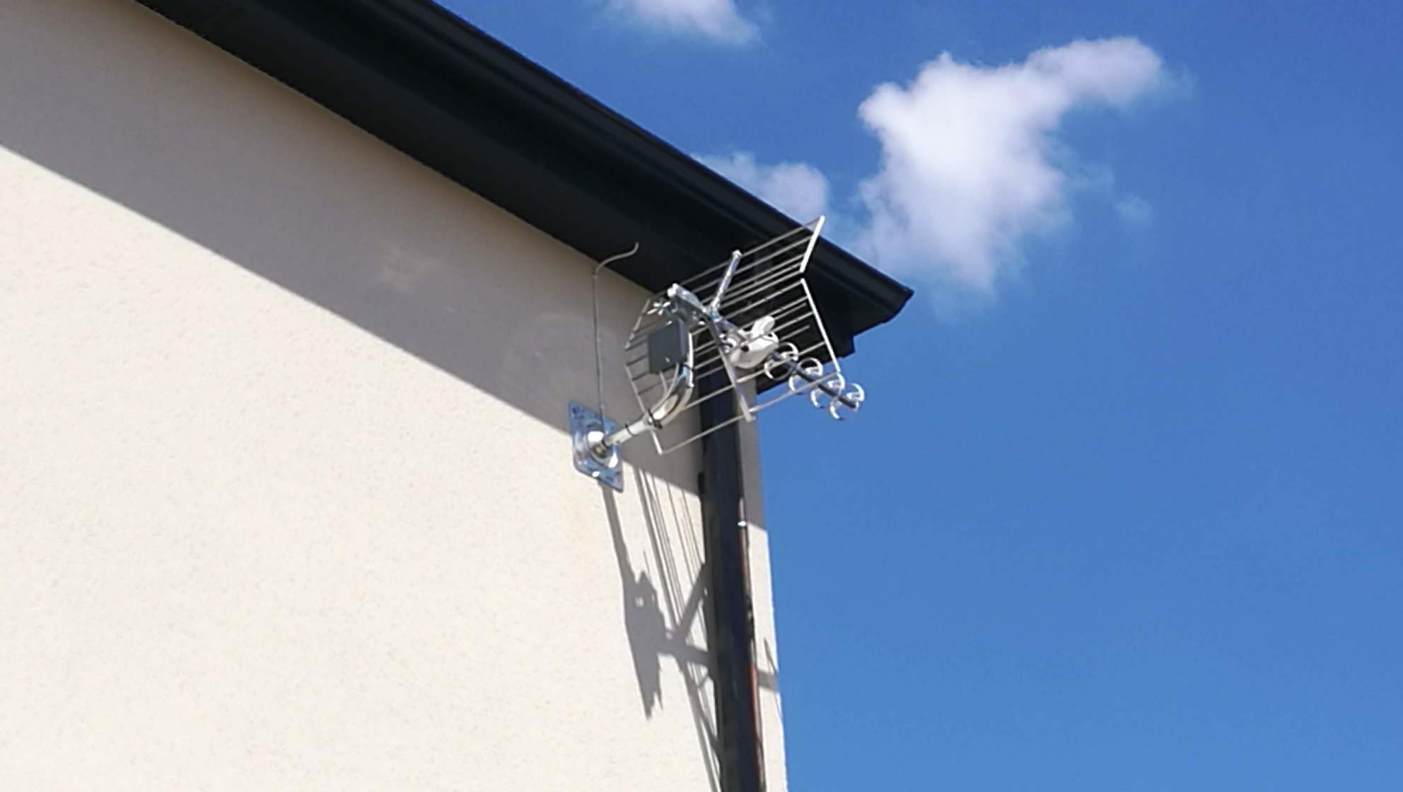

Mon client voulait une installation discréte sur sa belle maison neuve :)
ne me dites pas de la mettre dans le grenier ! une antenne n'est pas faite pour !

Donuts02 a écrit:Ne me dites pas de la mettre dans le grenier ! Une antenne n'est pas faite pour !
Pourtant selon la matière des tuiles on peut capter aussi bien qu'à l'extérieur.

Messagepar Donuts02 » 13 Juil 2018 07:30
non non pas aussi bien, et ça tu le vois au mesureur de champs ! le spectre est beaucoup beaucoup moins propre dans le grenier ! dans un grenier y'a la VMC qui perturbe, tu capte beaucoup moins ... moi perso si le client veut impérativement l'antenne dans le grenier je ne lui applique pas de garantie de réception. --|--
et surtout quand tu attaque un répartiteur 8D dans le tableau de com' ! arrivé a la prise y'a plus grand chose :lol:

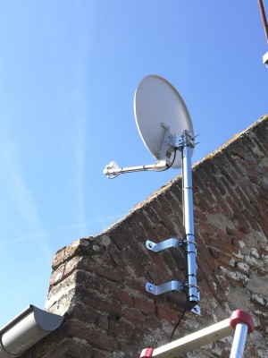

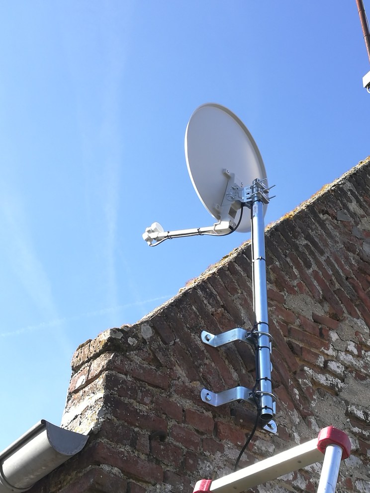

et voilà une petite parabole pour la réception de la TV d'orange :wink:
