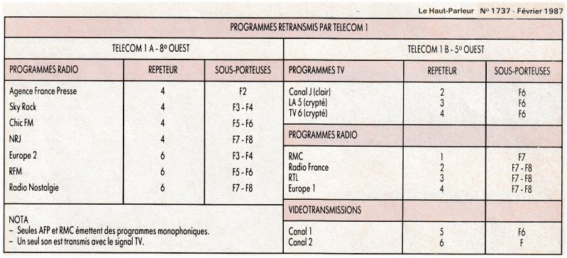

Messagepar tvignaud » 11 Déc 2024 14:44
julien74 a écrit:ça serait alors plutôt pour Alphapage comme tu l'évoques
Non comme je l'ai déjà dit Alphapage utilisait des lignes France Télécom Transpac.
Ne pas oublier que les satellites qui alimentaient les émetteurs radio et TV (Télécom 1, Télécom 2) étaient opérés par France Télécom quoi de plus normal qu'une parabole destinée à recevoir ces services aient un marquaque France Télécom, non ?
On est bien loin de FIP :?

Messagepar tvignaud » 12 Déc 2024 22:16
FBV a écrit:Au sujet des grandes radios nationales et leur diffusion satellitaire,je crois que FIP devait avoir un signal sur Télécom 1 au départ,de faire partie du bouquet radio diffusé à la norme numérique MVR 128,le signal alimentant ses bureaux locaux jadis et réemetteurs FM comme par exemple FIP Marseille,entre temps c’est une autre norme qui a pris le relais..De nos jours elle est disponible sur Atlantic Bird 3/Eutelsat 5° Ouest et Astra 1. :wink:
J'ai un état des diffusions de février 1987, publié par Le Haut-Parleur, sur les 2 satellites Télécom 1 il me semble que tout était analogique, en tous cas pas de traces de FIP à l'époque.
