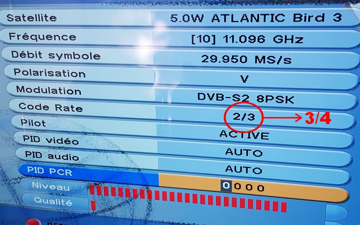

BAISIN a écrit:
Le FEC est affiché 2/3, je me demande s' il ne faut pas paramétrer en 5/6
non, le paramétrage en 2/3 est conforme aux paramètres d'émission :arrow: https://www.satexpat.com/sat/ouest/5/
Re: [Bouquet] Fransat

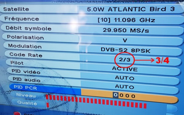

Messagepar BAISIN » 25 Sep 2021 14:27
Donc, comme les images sont parlantes, je constate qu' il y a un " schmilblick " sur le tuner ( 0% qualité ), ou, alors, il s' est accordé sur un signal encapsulé multistream, et ça affiche 0% qualité à cause d' une incompatibilté de décodage( son tuner n' est pas un OCTAGON ! )
Messagepar minos » 25 Sep 2021 14:42
bonjour le FEC est de 3/4 pour le 11.096ghz :wink:

Messagepar kiki37 » 25 Sep 2021 14:57
minos a écrit:bonjour le FEC est de 3/4 pour le 11.096ghz :wink:
ah oui, je me suis gouré de fréquence :oops:
au temps pour moi o__O
donc il faut rectifier ce paramètre

Messagepar oleole » 26 Sep 2021 19:27
BAISIN a écrit:Et, peut-être, entrer manuellement les PID PCR.
Je demandais justement ce que c'était ce PID ?
(je reprécise que je ne me sers de mon démodulateur que pour vérifier la qualité du signal lors du réglage de l'antenne, après il retourne dans le placard)
Et merci pour vos retours, je vais donc mettre 3/4. C'est normal que la qualité soit à 0%, je ne suis pas encore monté sur mon toit pour refaire un test. J'essaie de mettre toutes les chances de mon côté en réglant correctement le démodulateur pour éviter de devoir faire ça (aller sur le toit) plus de fois que nécessaire.

Messagepar julien74 » 27 Sep 2021 11:52
Tu dois indiquer ceci dans le menu:
:arrow: 5.0 ATLANTIC Bird 3
:arrow: [10] 11.096 GHz
:arrow: 29.950 MS/s
:arrow: V
:arrow: DVB-S2 8PSK
:arrow: 3/4
:arrow: DESACTIVE
:arrow: Concernant les PID vidéo, audio, PCR tu peux laisser AUTO.
Par contre si tu veux utiliser les PID, tu peux le faire si tu veux, sur cette fréquence 11096 tu as 2 chaînes TV en clair que tu peux donc avoir avec ton démodulateur il s'agit de KTO et la chaîne locale VOSGES TV.
Si tu veux KTO alors tu mets:
:arrow: PID vidéo 2471
:arrow: PID audio 2472
:arrow: PID PCR 2471
Si tu veux VOSGES TV alors tu mets:
:arrow: PID vidéo 2461
:arrow: PID audio 2462
:arrow: PID PCR 2461
Pour connaître les PID sur la fréquence 11096 tu peux regarder ce lien c'est tout indiqué: https://fr.kingofsat.net/tp.php?tp=3675
Pour connaître les PID sur toutes les fréquences Fransat tu peux regarder ce lien c'est tout indiqué: https://fr.kingofsat.net/pack-fransat.php
En fait sur la fréquence 11096 tu as plusieurs chaînes TV, le PID correspond en fait au flux de chaque chaîne.
Chaque chaîne de la fréquence a donc un PID vidéo (pour récupérer le flux vidéo de la chaîne) et un PID audio (pour récupérer le flux audio de la chaîne).
Le PID PCR d'une chaîne est généralement le même que le PID vidéo.
Tu peux même avoir un PID Teletext pour les chaînes diffusant le télétexte (les chaînes allemandes, suisses, autrichiennes utilisent encore le télétexte mais les chaînes françaises ont abandonné le télétexte).
Pour le PID Audio tu peux en avoir plusieurs: 1 PID Audio pour le flux audio en français ; 1 PID audio pour le flux audio en VO ; 1 PID audio pour le flux audio en audiodescription et même pour Arte 1 PID Audio pour le flux audio en allemand.
