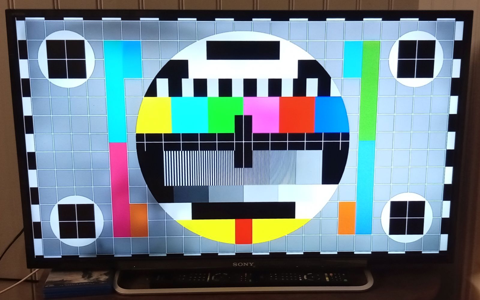

Je reçois toujours cette superbe mire avec mon récepteur A9 sur 11555V mais quand je suis sur ma Tv Sony, y compris en re-faisant un balayage sur cette fréquence, je ne reçois pas cette mire.
le site Digitalbitrate me le confirme:
https://www.digitalbitrate.com/dtv.php?mux=11555&pid=306&live=62&sec=0&lang=fr
Une explication?
Merci

J''ai demandé à ChatGPT, et voici sa réponse :
https://chatgpt.com/s/t_689ed0a303648191bac1216c73f38f99
Qu'en pensez-vous ?
Merci

Re: [Bouquet] Fransat
Messagepar tvignaud » 15 Aoû 2025 08:51
leonleonb a écrit:J''ai demandé à ChatGPT, et voici sa réponse :
Qu'en pensez-vous ?
Merci
La réponse me semble censée. Je ne connais pas les options des tuners satellite des TV Sony, mais nombre de récepteurs peuvent faire une récupération rapide des canaux avec des identifiants liés à des bouquets, donc dans ce cas tout ce qui est diffusé peut ne pas être récupéré par le récepteur.
Donc l'analyse "en profondeur" de l'ensemble des fréquences, polarisations peut permettre de récupérer tout ce qui est en clair (et compatible avec le récepteur), mais ça peut être très long.
Sinon la suggestion d'un scan de la fréquence concernée devrait être plus rapide (mais je le répète, je n'ai jamais eu entre les mains une TV Sony avec tuner sat) et si c'est possible dans les options du menu, de "rentrer" les valeurs SID, PID vidéo et audio.
Messagepar leonleonb » 15 Aoû 2025 12:46
Dans une recherche manuelle(ou automatique) chez Sony, on ne peut rentrer que la fréquence la polarisation et le symbol/rate. je ne peux pas tester d'autres téléviseurs, car je suis passé chez Sony après Thomson (et le D2Mac) 8)

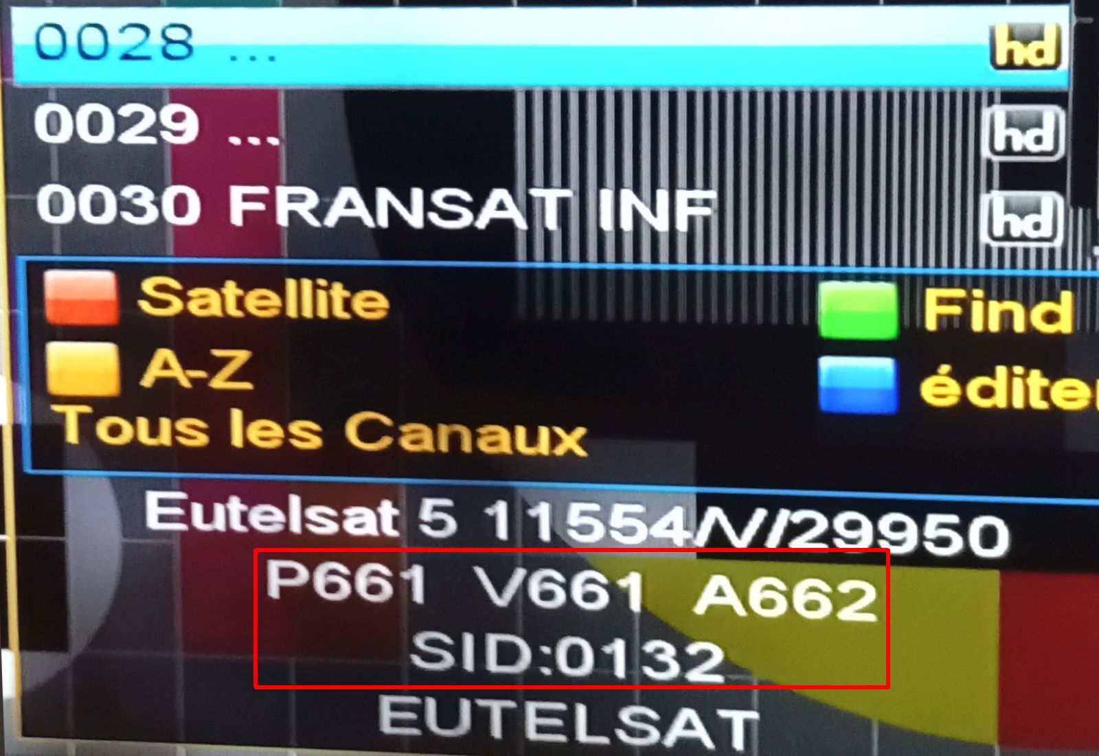

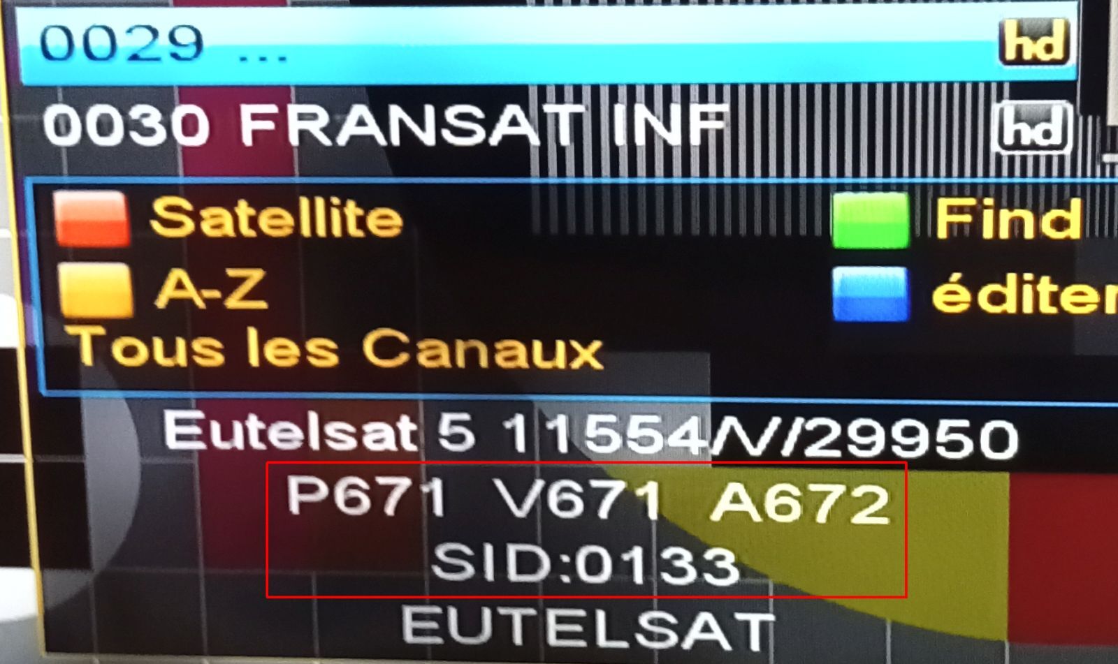

Messagepar marceljack » 15 Aoû 2025 13:00
Avec mon récepteur Fransat Metronic, je n'arrive pas non plus à trouver / mémoriser cette mire en raison des limitations des modes de recherche.
Par contre je la trouve sans problème avec un récepteur FTA, sous deux numéros de services différents et avec des PID différents:
-SID 132 (PID 661 - 662)
-SID 133 (PID 671 - 672).
