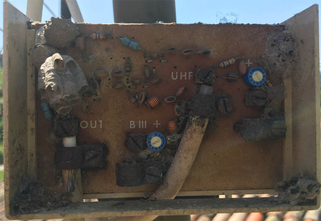

Ce boîtier contient un amplificateur (on ne voit pas de transistor, mais il est sans doute sur la face opposée dans un boîtier plat genre SOT-103). Donc si le dit amplificateur n'était pas alimenté, il est était vain d'en espérer quoi que ce soit.

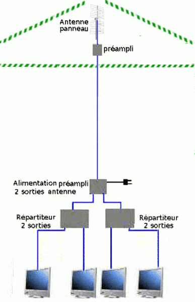

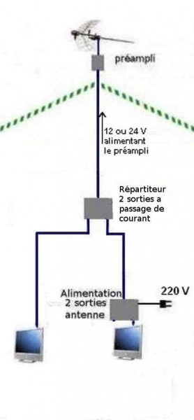

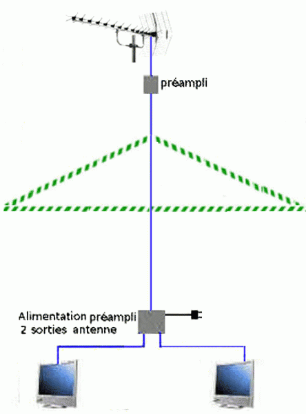

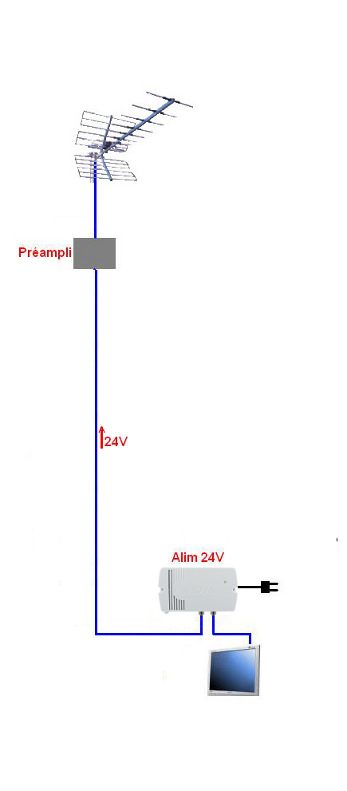

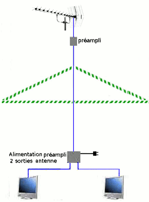

Messagepar bernard7715 » 12 Mai 2019 11:03
CFB99 a écrit:Mais il n'y avait aucun branchement secteur et aucune trace comment ca a été alimenté par le passé
Un preampli est alimenté 12 ou 24 volt par le cable coaxial qui est connecté au bornier OUT.
Le 12 ou 24 volts est fourni par une alimentation qui est en aval du preampli Cette alimentation peut être placé n'importe ou entre le preampli et la prise antenne du TV.
Voici quelques exemple.
instalation a une seule prise antenne:
instalation avec plusieurs prises murale:
Re: Genre d'antenne
Messagepar Marc2 » 12 Mai 2019 12:05
Un examen plus attentif de la photo laisse apparaître deux transistors :
Marc2
Messages: 1814
Re: Genre d'antenne
Messagepar marceljack » 12 Mai 2019 12:25
Marc2 a écrit:Un examen plus attentif de la photo laisse apparaître deux transistors
Ou du moins leurs pattes . :wink:
