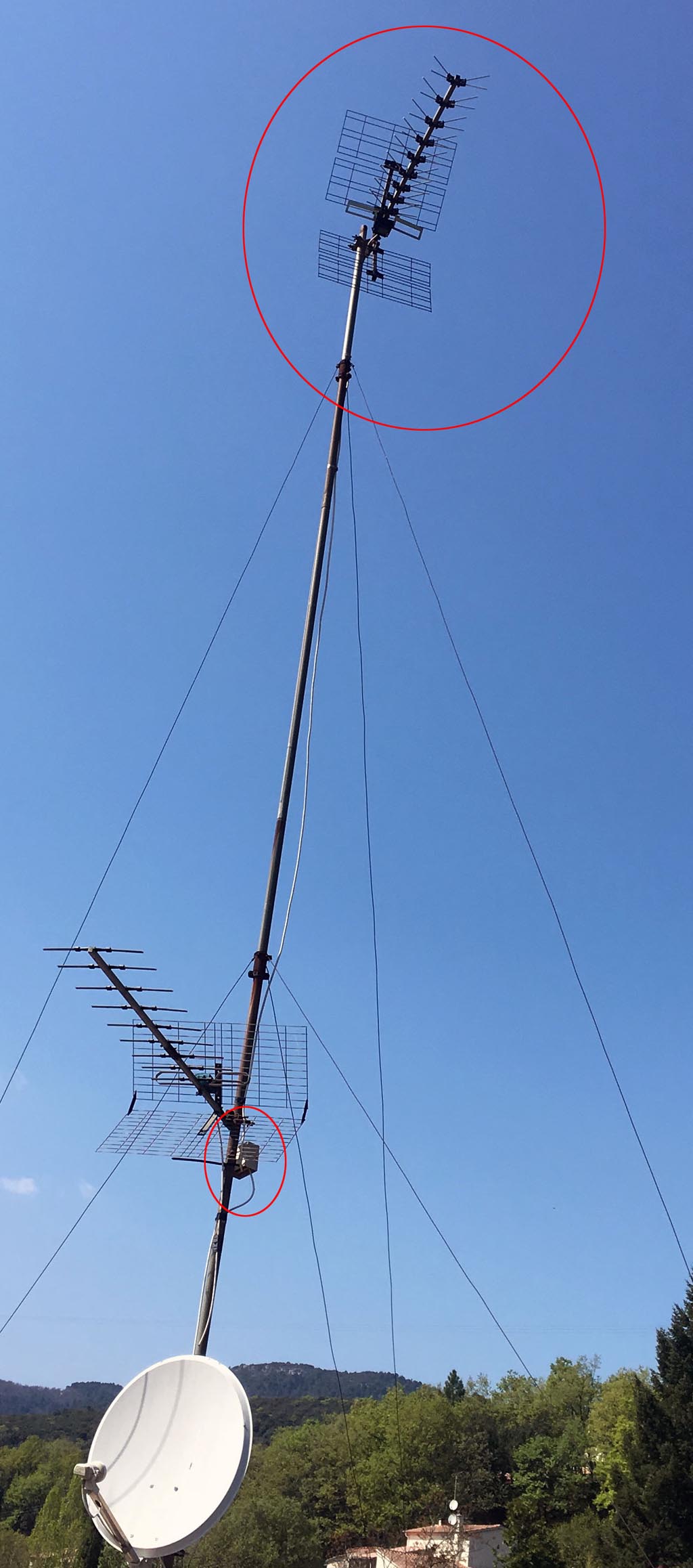

Salut tout le monde!
Jusqu'a présent j'avais la TNT par Internet, mais comme le débit est très faible, je cherche a capter la TNT (HD si possible) par antenne terrestre. Il y a donc déjà une antenne depuis longtemps sur le toit, mais personne sen est servi depuis longtemps. Pas plus d'infos la dessus...je ne connais donc pas le status.
Au début j'ai essayé avec mon acienne TV de 2015 qui été equipé que de DVB-T. Je voulais de toute facon la changer, mais meme avec la nouvelle qui a un tuner DVB-T2 (LG C8), il n'y a pas de signal.
Vous lavez compris, je ne m'y connais pas trop. Donc avant de revoir les cables, peut-on dire a partir de la photo jointe si l'antenne est bonne?
Merci pour votre aide!!
CFB99

Où es-tu dans le Gard? :wink:
Vers quels émetteurs sont pointées ton antenne au sommet du mât et l'antenne au milieu du mât?
Le boitier blanc fixé au milieu du mât derrière la 2ème antenne est un coupleur d'antenne? Un pré-ampli de mât?
Si c'est un pré-ampli il doit y avoir une alimentation électrique intérieur dans ta maison pour l'alimenter, si il n'y en a pas ton soucis peut venir de ça: si ton pré-ampli n'est pas alimenté en électricité il ne laisse pas passer le signal capté par les 2 antennes et tu ne captes rien du tout. :(
L'antenne a été installée par le précédent propriétaire de ta maison?
Tes voisins captent la TNT?
Ta parabole est pointée vers quel satellite?
Tu es chez Orange pour ton ADSL?

Oui, tout cela a été installé par le/les précédent locataire.
J'habite près d'Ales. L'émetteur 'ALES ERMITAGE' doit être a environ 2km. Et normalement l'antenne du haut pointe en cette direction. Celle du bas ne sert plus a rien - le câble coax a été coupé.
A propos du boitier aucune idée. Mais comme il y a apparemment que le câble d'antenne qui sort, je pense que ce n'est pas un ampli et plutot un coupleur.
La parabole est sur 19,2º EST parce que je veux voir les chaines allemandes. Malheureusement, les chaines françaises interessantes n'y sont pas en clair.
L'ADSL c’était chez Bouygues.

Messagepar julien74 » 13 Avr 2019 21:55
Aperçois-tu l'émetteur TNT d'Alès Ermitage de visu depuis ta maison ou depuis la rue?
Es-tu dans la zone de couverture de l'émetteur régional d'Alès Mont Bouquet?
Si tu es dans un quartier d'Alès bien exposé avec vue dégagée vers l'Est tu peux peut être capter l'émetteur du Mont Ventoux. :wink:
Sans dévoiler ton adresse exacte peux-tu nous dire dans quel quartier d'Alès tu es?
Peux-tu accéder facilement au mât d'antenne?
Tu as la possibilité le clapet de ce boitier blanc?

Messagepar CFB99 » 13 Avr 2019 23:12
Je suis dans un village a coté d'ales et l'émetteur de l'ermitage me semble être le meilleur choix.
Donc par satellite ce n'est pas une option, car avec TNTSAT il faut un décodeur que je ne veux pas avoir et avec FRANSAT (Eutelsat) je perds d'autres chaines.
Revenons au départ: Je pense que l'antenne du haut a toujours été tournée vers l'émetteur de l'ermitage. Si je ne m'abuse il existe depuis longtemps. Je vais donc maintenant vérifier ce boitier si pour vous en matière d'antenne il n'y a pas de raison que ceci ne fonctionne pas :)
