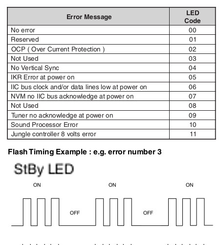

Messagepar rateau78 » 08 Juil 2018 20:24
Pour mémoire, voici exactement ce que je constate :
Lorsque j'allume la TV au bouton.
1) la diode s'allume rouge une demie seconde
2) Le RY 601 (que je pense être un relais ) monte et la diode passe au vert. J'entends le relais et je le sens en mettant le doigt dessus.
3) après 3 secondes, le RY 601 tombe et la diode clignote rouge 11 fois
4) puis la diode passe au vert pendant 3 secondes
5) puis la diode clignote rouge 11 fois
6) puis la diode passe au vert 3 secondes
Ce cycle ne s'arrête pas mais le relais n'est sollicité qu'une fois ( lorsque l'on appui sur le bouton.)

Messagepar bernard7715 » 09 Juil 2018 00:57
rateau78 a écrit:4) puis la diode passe au vert pendant 3 secondes
Cela correspondre a un code erreur, c'est onze clignotements.
Messages: 24233
Re: HELP ! Problème avec ma Sony
Messagepar rateau78 » 09 Juil 2018 07:17
Oui, c'est bien onze clignotement.
C'est quoi "jungle controller 8 V error" ?
Messagepar marceljack » 09 Juil 2018 07:50
rateau78 a écrit:Oui, c'est bien onze clignotement.
Ce qu'on appelle circuit "jungle" (dans les TV à CRT) c'est le circuit de synchro et balayage.
8V error il s'agit peut-être d'une tension manquante ou anormale ...
Messagepar rateau78 » 09 Juil 2018 09:19
Bonjour et merci.
effectivement, je n'ai pas de 8 V !
Hier soir, j'ai ressoudé les 3 condos car en dessoudant le C618 hier après-midi, je me suis aperçu que peut-être une des 2 soudures était défectueuse.
Résultat : La TV fait la même chose mais elle finit par démarrer plus facilement (au bout de 10 fois alors qu'il lui fallait à la fin au moins une bonne quarantaine de fois)
Mais cette fois-ci, elle ne se stabilise pas. C'est à dire que l'image apparait puis disparait etc ....la diode passe du rouge au vert indéfiniment.
Cela conforterait-il que le problème est bien au niveau d'un de ces condos ?
