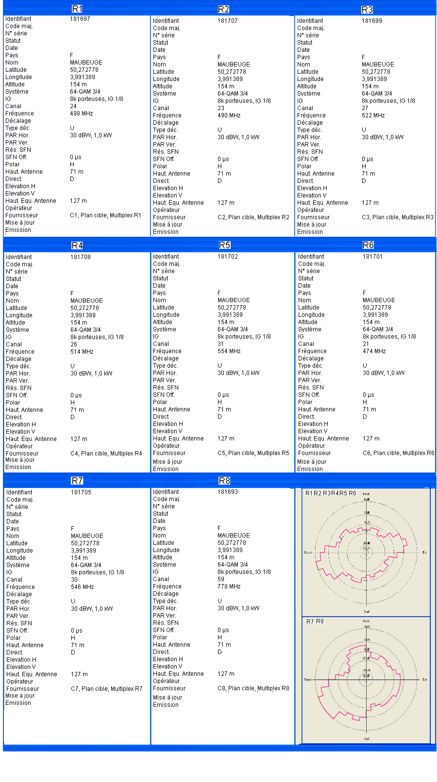

Quelqu'un a t'il les nouvelles puissances pour l'émetteur de Maubeuge Roussies plan cible je trouve ca nulle part et dans l'espoir d' une amélioration et surtout de l'abandon des restrictions vers la Belgique comme sur Hirson..

vinceone-bel a écrit:Quelqu'un a t'il les nouvelles puissances pour l'émetteur de Maubeuge Roussies plan cible
Source CSA http://extranet.csa.fr/Extranet_TNT/index.php?tg=fileman&sAction=getFile&id=10&gr=Y&path=GT+Diffusion+TNT%2FBdD-CSA&file=BdD-CSA_2012-07-09.zip&idf=14378
As tu les puissances estimées par rapport à actuellemernt?Visiblement il restera des restrictions?Merci
