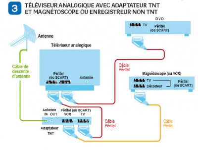

Messagepar bernard7715 » 14 Sep 2011 03:45
Voila un petit dessin, c'est mieux qu'un long discours.

Messagepar Sophie » 14 Sep 2011 08:01
Merci beaucoup Bernard.
Effectivement c'est plus clair avec un bon shéma.
Super, maintenant je vois comment on se débarrasse de la multiprise.

Messagepar bernard7715 » 14 Sep 2011 18:49
Dis moi Bernard, avec ces branchements, je pourrai regarder une émission avec le tuner TNT dédié à la télé et en même temps, enregistrer une autre émission sur usb avec le 2ème tuner TNT dédié au magnétoscope ?
Tu peux regardé un émission sur le tuner dédié a la TV et en même temps enregistré une autre chaine sur une clé usb avec l'autre tuner.
Les 2 tuners TNT sont indépendant du magnétoscope.
L'adaptateur TNT sert seulement de boite de commutation péritel pour le magnétoscope. La seul chose, il faut que l'adaptateur TNT soit en veille pour lire une K7. Tu peux aussi enregistré une chaine de la TNT sur une clé, pendant que tu regarde une K7.

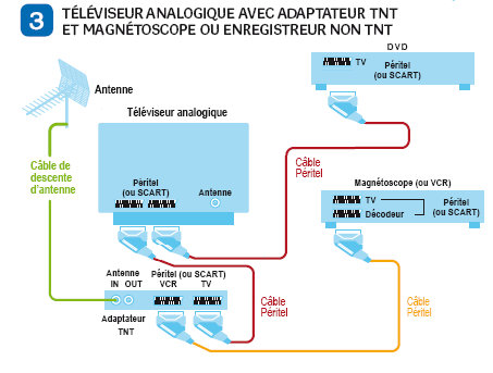

Re: Il n'y a plus de son sur ma TV
Messagepar ELECTRON76 » 14 Sep 2011 20:37
Bonsoir à tous :Couc: .
Sur le dessin il y a une petite erreur :secret: .
C'est sur la péritel TV du magnétoscope qu'il faut brancher le décodeur :!: .
Sinon Sophie ne pourra pas regarder de cassette vidéo :( .
Pour le reste c'est parfait :clap: .
Messagepar Sophie » 14 Sep 2011 22:12
Mais Bernard c'est formidable ce que tu me dis là, ça me va parfaitement tout ça.
Merci Electron pour la rectification. Quand je vais brancher en vrai, je pense que je vais pas mal hésiter mais je suivrai le beau dessin, on verra bien si ça marche.
