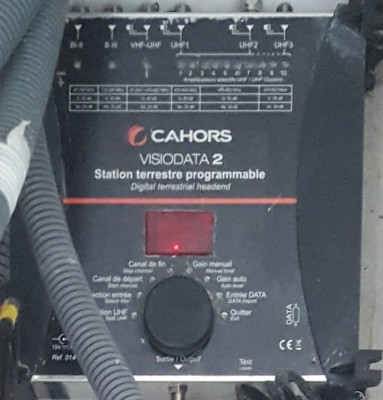

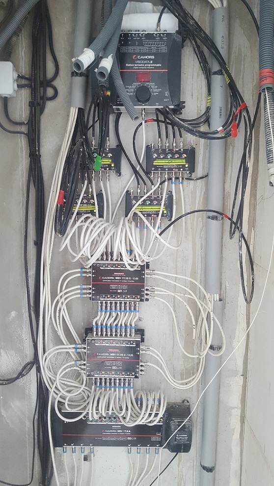

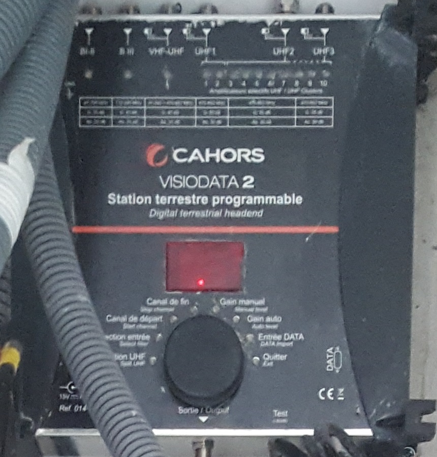

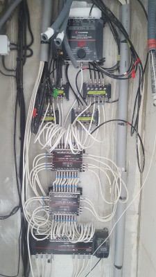

Messagepar alex25000 » 28 Avr 2018 21:51
voila
centrale.jpg -->
centrale
instal.jpg -->
instal
alex25000
Messages: 16
Inscription: 26 Avr 2018 19:36
Re: Impacte changement fréquence petit immeuble
Messagepar julien74 » 28 Avr 2018 22:10
Super merci, c'est bien un filtre programmable Cahors au dessus sans doute très très facilement réglable et totalement compatible avec les nouveaux canaux UHF après le changement du mois de mai :D

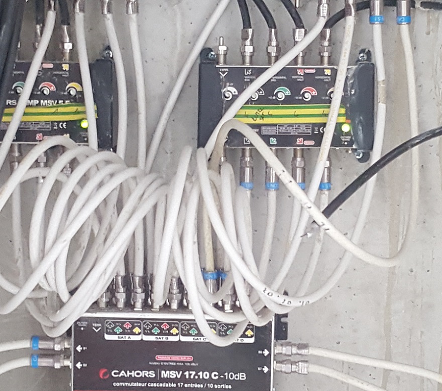

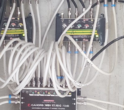

Pourrais-tu nous faire des photos + près des 4 boitiers noir jaune et vert sous la station Cahors?

Messagepar alex25000 » 28 Avr 2018 22:33
sat.jpg -->
sat
pour moi c'est le satellite, y a 4 paraboles sur le toit

Merci pour les photos, ces 4 boîtes semblent bien pour régler les niveaux de la TNT Terrestre, mais à mon avis ça n'aura aucun incidence lors du changement de juin.
