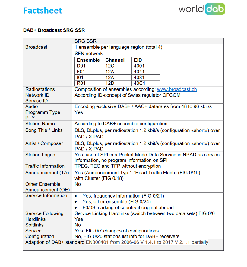

Messagepar HMT38 » 05 Aoû 2024 19:50
Bonsoir à tous,
La norme dab prévoit plusieurs variantes d'informations routières ou autres alertes : "Trafic information" , "Traffic annoucement" (comme pour la FM), "Service information" et bien sûr "Service following" tout ce qui n'est pas encore activé en France (Voir cet exemple Suisse en pièce jointe avec les fameuses données FIG)
Nul doute que l'info autoroute se déclinera sous d'autres formes quand le temps de l'extinction e la FM sera venue
Alors une une variante dab plus du 107.7 dans la configuration actuelle je doute un peu...
N’oublions pas que les deux métropolitains se développent en priorité pour la couverture autoroutière alors un décrochage facultatif en activant ou non la fonction "Traffic annoucement" ou "Traffic information" sur l'autoradio me semble plus vraisemblable.
Il y a un canal datas réservé actuellement vide en France sur tous les émetteurs contrairement aux autres pays européens...
Pour rappel ,certains réseaux autoroutiers 107.7 donnent un bulletins d'information routière sur des tronçons parfois très éloigné de l'autoroute que l'on emprunte à l'instant "T"
