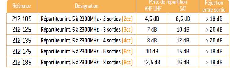

ta du te tromper en gros je met un pre ampli et de l alim du pre ampli j utilise les deux sorties qui von vers 2 repartiteur 8 ce qui fai 16 prises et sur chaque repartiteur j utilise une sortie ou je remetrai un rep de 2 et la il ya 20 db de pertes.est ce possible come ca ?et si je dois amplifier par dessus un pre ampli ou doi je positionner cet ampli merci encore :D

italia77 a écrit:deux sorties qui von vers 2 repartiteur 8 ce qui fai 16 prises et sur chaque repartiteur j utilise une sortie ou je remetrai un rep de 2 et la il ya 20 db de pertes.
4.5 + 12.5 + 4.5 = 21.5 dB en comptant 20 m de coax 17VATC = environ 25 dB.

Italia77 , ton installation est ce qu'on appelle du semi-collectif ;
Ton niveau de réception de 64 dBµV/m est très confortable , ce qui exclue le besoin d'un pré-ampli (risque de saturation) .
Il vaut mieux comme tu le conçois l'utilisation d'un ampli de distribution collectif comme le CBS 501 sutout pour avoir une capacité de sortie élevée (supérieure à 110 dBµV ).
