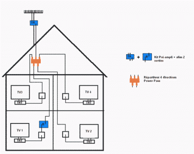

italia77 a écrit:un pre ampli sert a gagner en signal
et surtout en rapport signal/bruit, en qualité de signal si il est placé assez près de l'antenne, sur le mât ou dans les combles sous la toiture.
Si le champs est élevé à l'antenne, un kit genre peut suffire : http://www.2galli.fr/boutique/fiche_pro ... fr&num=131
On peut imaginer 60dbµV en sortie d'antenne + 30 db d'amplification - 25 dB de pertes de répartition sur 18 prises, il devrait rester 65 dBµV à la prise, ce qui est largement confortable.
Pour le schéma, par exemple : Image
En répartiteurs du blindé avec passage de courant http://www.2galli.fr/boutique/fiche_pro ... _fr&num=71
Une antenne suffisante : http://www.2galli.fr/boutique/fiche_pro ... fr&num=131
Maintenant tout le monde n'est pas d'accord, c'est toi qui voit.
