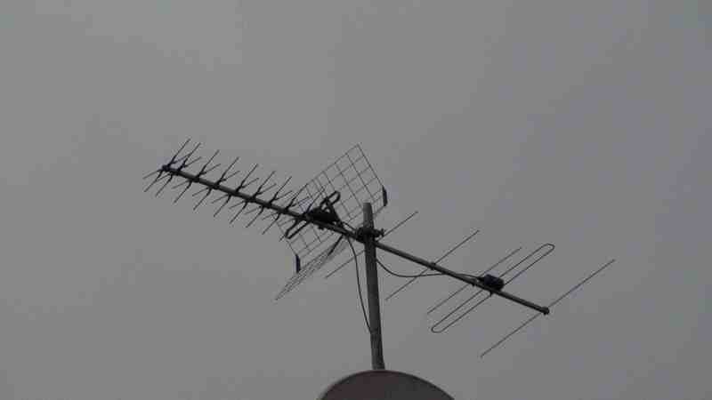

Pour l'antenne actuelle, je n'en ai aucune idée. Je vais essayer de la prendre en photo demain.

Sinon deux photos de l'antenne, j'espère que cela vous suffira.
