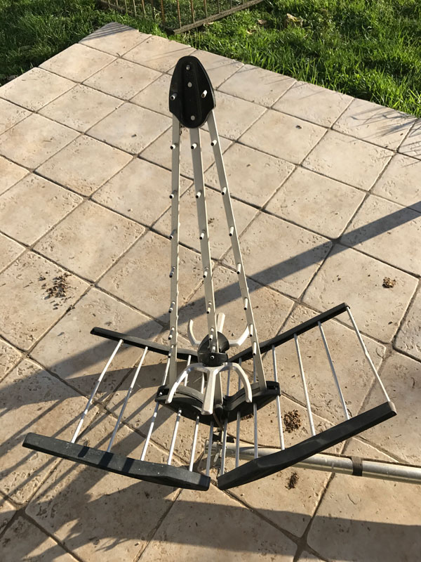

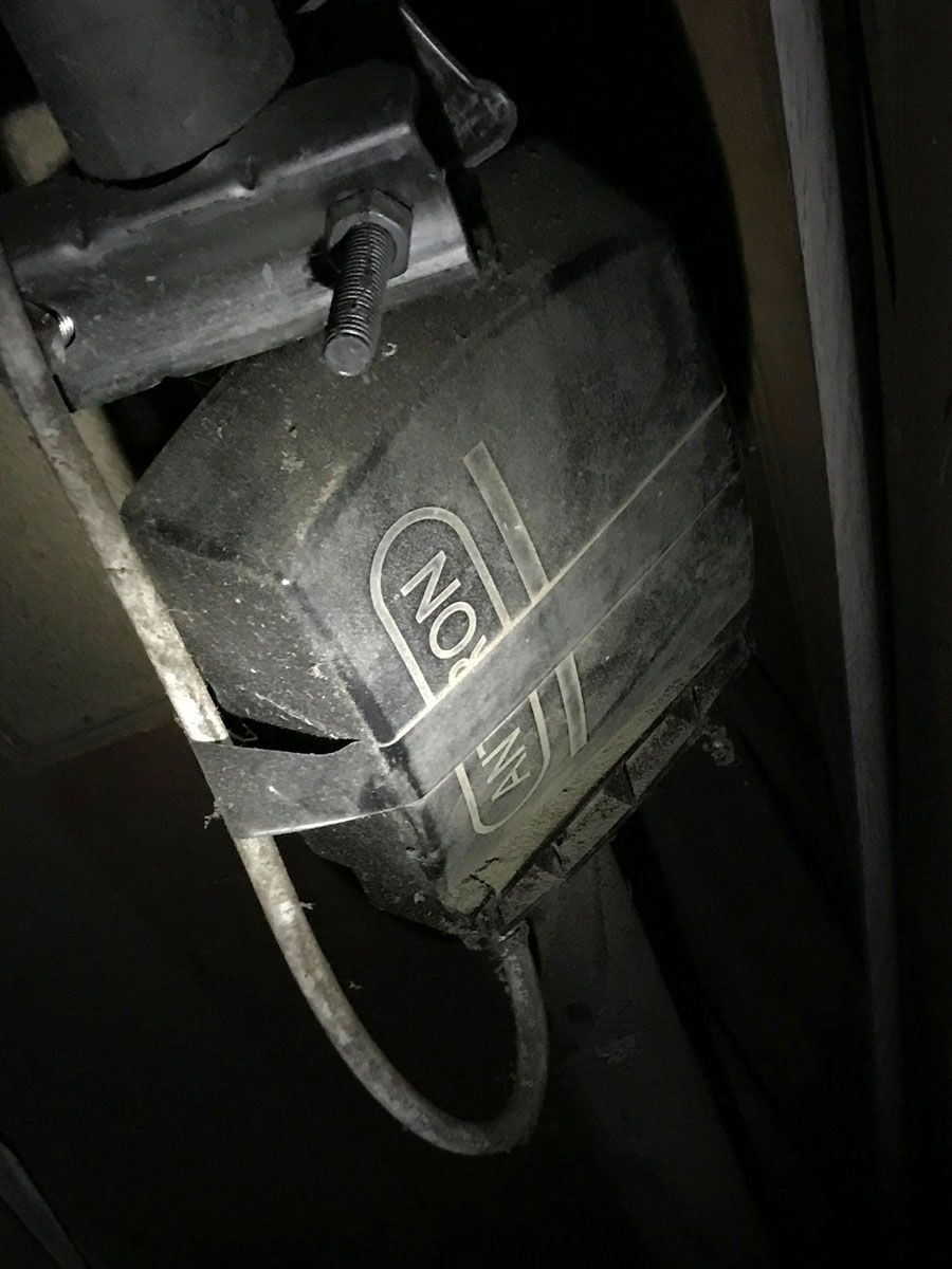

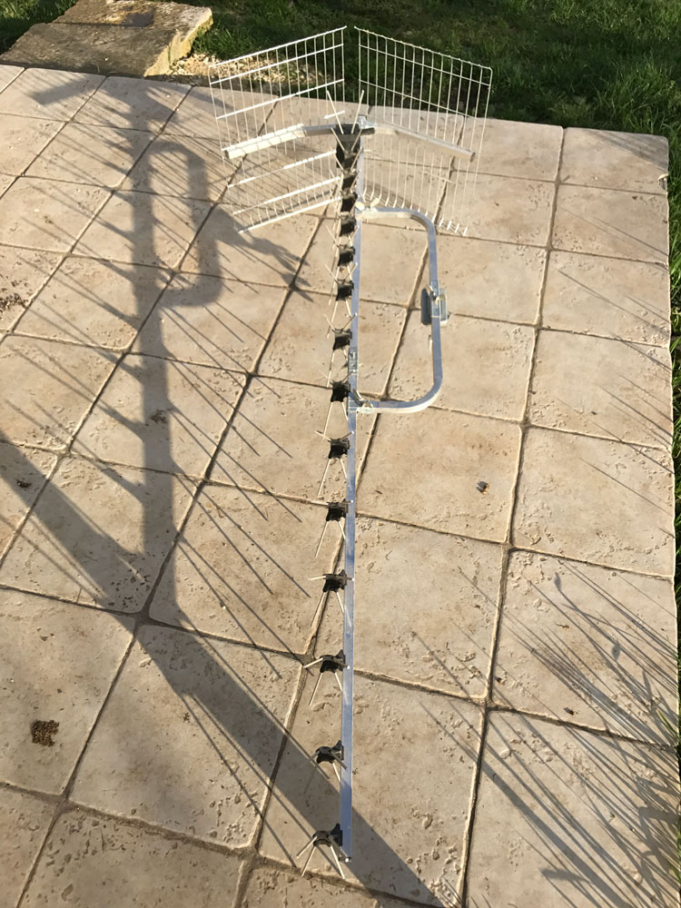

Je vais installer une antenne TNT dans mes combles.
J'ai à ma disposition deux antennes : une Fracarro que j'avais acheté avant d'installer une parabole et qui était très bien notée, et une que j'ai récupéré (voir photos ci-jointes).
La Fracarro n'a aucun ampli ou préampli et l'autre en a un (photo).
Ma question :
Je ne connais absolument pas les critères de sélection pour une antenne à mettre dans les combles (ou ailleurs), est ce que vous pouvez m'aider à sélectionner celle qui, à première vue, serait la plus adaptée ?
(On verra plus tard l'aspect ampli et orientation, etc) tout ça est nouveau pour moi.
Antenne de récupération
La Fracarro
L'ampli ???

max68 a écrit:La Fracarro n'a aucun ampli ou préampli et l'autre en a un (photo).
En attendant les réponses aux questions de Julien, as-tu récupéré l'alimentation du préampli de ta photo ? (c'est un boîtier séparé qui se branche sur une prise de courant et sur lequel arrive le fil d'antenne puis ressort vers le(s) téléviseur ?
si tu ne l'a pas, il faut soit en acheter un compatible, soit enlever le préampli qui serait inutile et plutôt néfaste (affaiblissement).

Non je n'ai pas pu récupérer l'alim du préampli, je pense qu'il va falloir que j'achète un ampli digne de ce nom.

max68 a écrit:Je ne connais absolument pas les critères de sélection pour une antenne à mettre dans les combles (ou ailleurs), est ce que vous pouvez m'aider à sélectionner celle qui, à première vue, serait la plus adaptée ?
Bonsoir
Il n'y en a pas :D
La règle c'est ne pas hésiter a en essayer plusieurs a divers endroits et garder ce qui marche le mieux.
On peut y passer énormément de temps .
Autre règle empirique au cas ou rien ne marche, prévoir une antenne performante qui puisse aller dehors.

Anonymous a écrit:
max68 a écrit: Je ne connais absolument pas les critères de sélection pour une antenne à mettre dans les combles (ou ailleurs), est ce que vous pouvez m'aider à sélectionner celle qui, à première vue, serait la plus adaptée ?
Il n'y en a pas
Encore il est plutôt conseillé d’installé une antenne panneau, a cause de la starification des ondes sous un toit.
ce type dantenne panneau

max68 a écrit:Non je n'ai pas pu récupérer l'alim du préampli, je pense qu'il va falloir que j'achète un ampli digne de ce nom.
Une alimentation coute moins chère qu'un ampli.
Une seule chose a faire c'est de déterminé la tension service du preampli 12 ou 24volts, le plus souvent c'est écrit dans le boitier du preampli
:arrow:Injecteur de courant 12V FUBA pour préamplificateur = 13.80 €
:arrow: Alimentation pour préampli 24V CAHORS CAL24V2= 11.40 €
