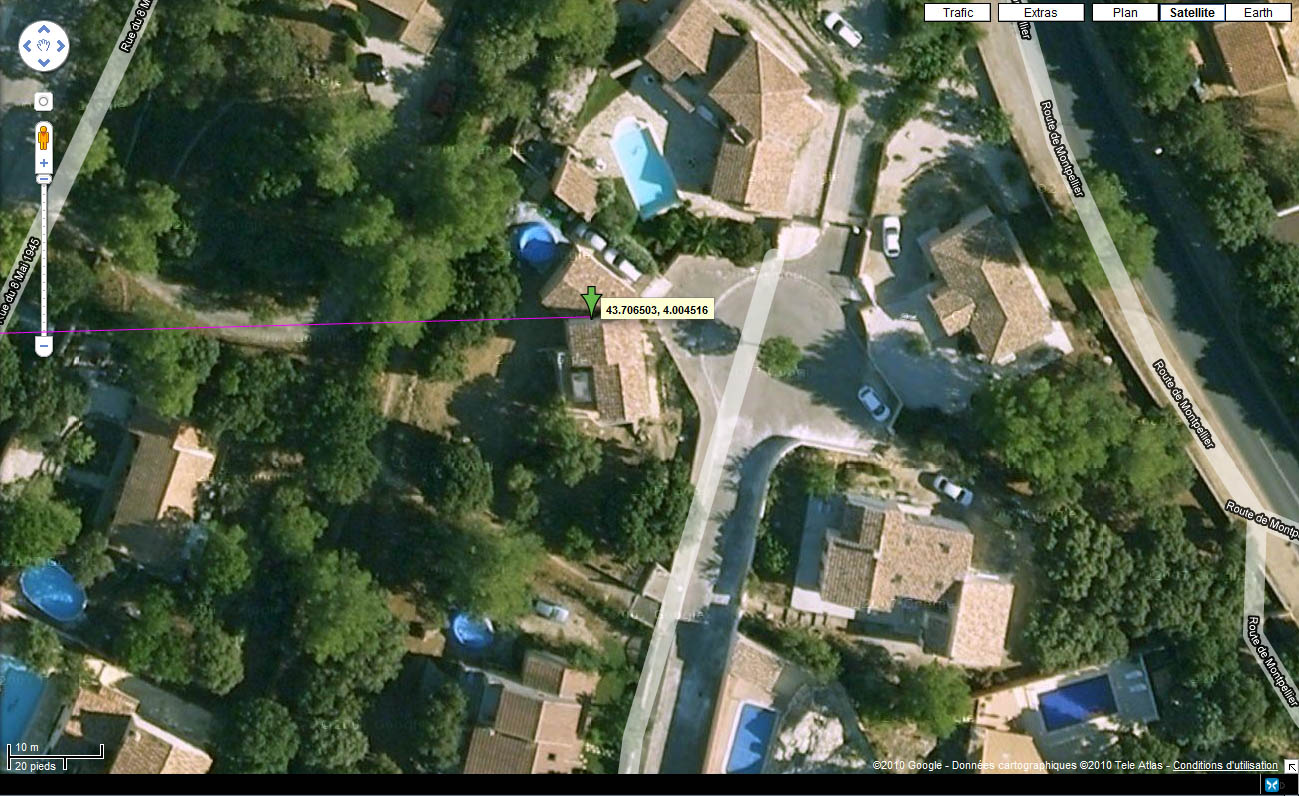

J'ai effectivement regardé dans tnttest, je suis limite dans mon secteur et je respecte bien la meilleure direction indiquée, j'ai un petit testeur d'antenne qui m'a confirmé la direction donné par tnttest. (je vous ai joint une carte avec mes coordonnées et un trait symbolisant la direction de l'émetteur et vous verrez les branches d'arbres sur le passage.

soit ce sont les branches d'un arbre situé à plus de 30 m en plein dans la direction qui affecterait le signal de temps en temps en bougeant avec le vent ?

Tu n'est pas en limite de réception de l'émetteur du mont Saint-Baudille, j'ai fais une évaluation du niveau de signal reçu sur ta commune:
Détails d'analyse TntTest.org http://www.tnttest.org/details.php?rf=tv&details=1&key=201012230423141579473
Evaluation de la réception TV à une hauteur de 10m au point de
coordonnées : 43.70784 4.00349 (latitude longitude) (43°N 42' 28'' 4°E 0' 12'')
sig:3/5 | MONTPELLIER | En service transitoire
réception OK mais certains canaux TV plus faibles que d'autres.
Prenez l'avis d'un antenniste installé près de Castries (34160)!
TNT-R1 49H 275° 41.8km 45.6dBµV/m en service (France2, France3, France5, LCP, chaîne locale, France O)
TNT-R2 55H 275° 41.8km 56.2dBµV/m en service (Direct8, France4, BfmTv, Virgin17, Gulli, i>Télé)
TNT-R3 51H 275° 41.8km 49.1dBµV/m en service (C+HD, C+Ciné, C+Sport, Planète, Tps Star, Chaine payante à venir)
TNT-R4 52H 275° 41.8km 54.3dBµV/m en service (M6, W9, NT1, Paris Première, Arte HD)
TNT-HD 54H 275° 41.8km 56.3dBµV/m démarrage: 29/11/2011 (TF1 HD, France2 HD, M6 HD)
